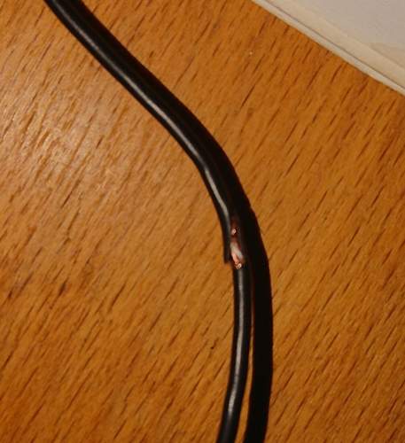

ich habe mir vor gut 2 Jahren von einer Kfz-Werkstatt eine " FISCON Freisprecheinrichtung "Basic-Plus" für Audi A4 8K, A5 8T, Q5 8R" einbauen lassen. Seit ca. 6 Monaten habe ich nun sehr häufig das Problem, dass mich meine Gesprächspartner nicht hören können. Meistens gleich von Anfang an und manchmal auch mitten im Gespräch nicht mehr. Auch mehrmaliges Anwählen löst es dann i.d.R. nicht.
Das Problem tritt manchmal auf und manchmal nicht. An manchen Tagen geht es trotz 5 oder mehr Versuchen gar nicht und manchmal kann ich mehrere Gespräche problemlos führen. Es liegt aber nicht am Empfang oder ähnlichen da ich sobald ich das Gespräch direkt aufs Handy übernehme problemlos telefonieren kann.
Es ist Glückssache ob es funktioniert oder nicht.
Kennt jemand das Fehlerbild?
Was kann ich tun um das Problem einzugrenzen / zu lösen?
Könnte evtl. ein Softwareupdate helfen? Wie wäre das zu realisieren?

kabel vom mic irgendwo gequetscht ; Leitung einmal komplett prüfen
An so etwas hatte ich auch schon gedacht klingt irgendwie plausibel hätte aber eher gedacht,. dass es dann gar nicht mehr funktioniert oder aber die Gesprächsqualität eher rapide schlechter wird.
@moe5k schrieb am 20. Januar 2019 um 14:37:29 Uhr:
@Scotty18 schrieb am 20. Januar 2019 um 09:11:22 Uhr:
zu 90% ist es das
@Scotty18 schrieb am 20. Januar 2019 um 14:49:25 Uhr:
zu 90% ist es das
Dann macht es wahrscheinlich Sinn das direkt auf verdacht zu tauschen? Möglichrweise ist das Mikro selbst ja betroffen. Soweit ich wei gibt es da z.T. sehr dünne Litzen drin.

ich bleib dabei es wird am mic liegen ( kabel )
