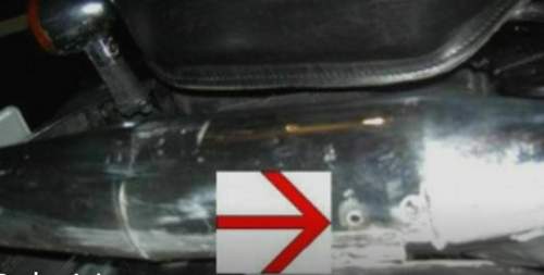

Es ist tatsächlich so das einige Schalldämpfer kleine Stanzungen ab Werk aufweisen wo zb. bei extremen Kurzstrecken Kondenswasser abtropfen kann, hier tritt praktisch kein Abgas aus da es aufgrund der hohen Strömungsgeschwindigkeit "vorbeiströmt" . Fotos davon habe ich gerade nicht zur Hand aber du findest bei ggf Interesse einige im Netz .
Mfg Mario

Sorry aber du kannst aufhören mit lachen :rolleyes: das kann durchaus sein, schau in meinen Post oder informiere dich dazu einfach im Netz .
Mfg Mario
Mfg Mario
Das habe ich noch nie gehört und es klingt unwahrscheinlich, aber was ist nicht alles möglich.
Zumindest wäre damit das Rätsel gelöst.
Das wird seit Jahren öfter in verschiedenen Foren besprochen . Ich habe auf die schnelle nur ein Foto im Motorrad Forum gefunden .
Aber du / ihr dürft mir ruhig glauben das ich zu diesem Thema weiss was ich schreibe .
Mfg Mario
