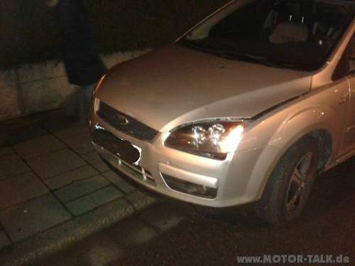

Nach einem selbstverschuldeten Auffahrunfall sollte die Reparatur möglichst günstig ausfallen.
Ich habe jetzt die Grundschätzung einer Werkstatt von gut 2000 € plus x, weil man noch nicht uner die Haube gucken konnte. Die Pflaume gibt das Schloss nicht mehr frei.
Die Motorhaube ist Schrott. Der Stoßfänger ginge zur Not noch, ein kleines Loch, Lackabplatzer an einer Stelle. Es werden ähnlich beschädigte teuer verkauft. Aber schön ist anders und das Auto soll gefahren werden, bis es auseinanderbricht.
Die Werkstatt will folgendes ersetzen:
- beide Scheinwerfergehäuse (Scheinwerfer sind ganz, sitzen auch fest dran, vermutlich ist die Aufhängung nicht gerissen)
- Schlossträger/Frontverkleidung
- Motorhaube
- Scharnier links und rechts (vermutlich nötig, da die Haube auch bei der Scheibe ein wenig hochgekommen ist)
- Stoßfänger
- Spoiler unter dem Stoßfänger (hat keine Beschädigung)
- Kühlergrill (ist ganz, aber könnte beim Öffnen zerstört werden)
Ich habe jetzt nach gebrauchten Teilen und neuen Ersatzteilen selber gesucht. Da ich die Werkstatt kenne, würden sie mir auch mitgebrachte Teile einbauen.
Sind Teile aus dem Zubehör schlechtere Qualität?
Hat jemand einen Tipp für mich?
Es handelt sich um einen Ford Focus 1,6 Titanium, EZ 02/2007, mit 155.000 km.

kannst Du ein paar bessere Bilder auf einem Pic-hoster hochladen, am besten von vorne und von beiden Seiten Kotflügel-Tür wegen Spaltmaß
nach jetziger Sicht würde ich sagen die Motorhaube könnte gerettet werden, Halter der Haube wäre ein Versuch zu richten wert
Stoßstange vorn gibts in der Bucht incl Lackierung so um die 200-250€
Scheinwerfer, auch in der Bucht je nach Geschmack ab 100€ normal bis hin zu intregierten TFL 250€ oder AngelEyes

Hier sind ein paar Fotos:
Frontansicht
Knicke Motorhaube
Beule im Kotflügel links , sieht man kaum
Seite
Spaltmaße rechts
Spaltmaße links

Hebebühne ginge höchstens direkt in der Werkstatt. Das Heraushebeln werde ich morgen erst mal testen. Das Schloss sitzt noch da, wo es sein soll. Man bekommt es nur nicht frei genug, dass man den Schlüssel reinbekommt.
Ist es denn vom Lackieren her aufwändiger andersfarbige Originalteile oder besser grundierte Billigteile (?) zu benutzen?
Vorne könntest glück haben, vl. mal mit etwas gewalt probieren ob die pflaume i-wie aufgeht (glaub die sollte es einzeln geben) spalt schaut eig auch ganz okay aus, motorhaube würd ich neugeben, außer du übst dich am richten.
Bezüglich Neuteile, einen unterschied gibts da nicht wirklich, grundiert sind sie ja schon, motorhaube müsste man noch füllern, bei altteilen kanns passieren, dass steinschläge oder kleine dellen drinn sind die müssten vorm lackieren etwas ausgebessert werden.
Was bedeutet füllern?
Bisher habe ich die Haube alleine nicht auf bekommen. Leider habe ich aber auf der einen Seite gesehen, dass die Befestigungslasche vom einen Scheinwerfer gebrochen ist .
Der Füller ist so wie eine zweite Grundschicht, dient dazu kleine Unebenheiten auszubessern.
zur not mal probieren ob man die Ford Pflaume verbiegen, kann bis man zum Schließzylinder kommt.
ich hab bei meinem FFH für meine 2 schwarzhinterlegten Scheinwerfer, ca. 130-140€ bezahlt wenn überhaupt, fals sie jetzt mehr kosten, könnte man den alten kleben, wäre aber nicht zu empfehlen, weiß nicht was bei euch die HU dazu sagt, bei uns ist es nicht gern gesehen.

Ich habe die Haube leider nicht selber aufgekriegt. das schloss, grill und *flaume sind aber noch original geblieben.
Ich habe es in der Werkstatt meines Vertrauens machen lassen. Die günstigste nicht ganz perfekte Variante (Spaltmaße sind nicht richtig, da mehr verzogen, als gedacht) mit billigen Teilen (nur noch normale nicht mehr schwarzhinterlegte Scheinwerfer, miese Haube, die schon ne Beule mitbekommen hat mittlerweile, k.A. woher oder schon vom Angucken oder weil sie zu stramm sitzt) hat mich 1850 € gekostet.
Gebrauchte Teile habe ich keine auftreiben können. Entweder bekam ich zu hören, das Auto sei zu neu oder wenigen Sachen waren extrem teuer. da das silber immer mal anders aussieht und dann ggf. noch nicht mal gepasst hätte, habe ich mich fürs Lackieren von günstigen Neuteilen entschieden.
vielen Dank schonmal.
Was musstest du alles tauschen? 1850€ sind bei mir gerade nicht drin, aber so wie es aussieht ist bei mir nur die Motorhaube betroffen.
Haube, Stoßfänger, beide Scheinwerfer, Soundso-Träger und Befestigungsmaterial.
Das Geld hat mir auch ziemlich weh getan, aber da ich das Auto noch lange fahren möchte / muss, habe ch in den sauren Apfel gebissen.
