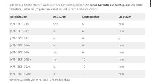

ich wollte heute bei meinem Focus das ACM Modul ohne DAB gegen ein gebrauchtes Modul mit DAB Modul tauschen.
Ford Focus Turnier (Kombi)
Baujahr 2019/11
2.0l Ecoblue Diesel 150PS
Leider bekam ich nach dem Tausch bei der Aktivierung des DAB Parameters in den ACM Moduleinstellungen folgende Fehlermeldung.
Wrong structure data.
Das neue Modul ist:
Part No: JX71-18C815-VT
Model: DABAHU001
Ich habe beide AsBuilt Files in notepad++ verglichen und die sind tatsächlich von der Struktur her sehr unterschiedlich.
Kann mir bitte jemand helfen wie ich das "neue" Modul zum Laufen bringe.
lt. https://my-ford-focus.de/dab-dab-nachruesten/?utm_content=cmp-true sollte das neue Modul mit DAB kompatibel sein.
Vielen Dank für eure Hilfe.

Da das ACM ein gebrauchtes Modul ist ist dort schon in der Konfiguration DAB schon aktiviert. Du musst die Konfiguration im Apim anpassen um die Funktion nutzen zu können. Außerdem wäre es hilfreich wenn du die Teilenummer des original verbauten ACM posten würdest.
