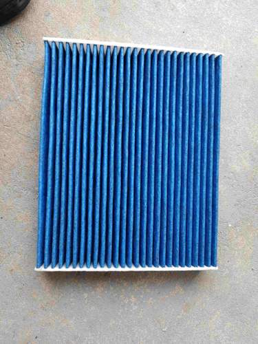

@Kater Mo: Der von mir schon verbaute Hengst-Filter E3992LC ist ein Aktivkohlefilter.

Ich hab meinen Pollen-/Staubfilter als Extrem-Allergiker auch sofort gewechselt.
Man muss Aufgrund der Maße den Filter für den Mondeo MK5 nehmen, da nicht bei allen Herstellern der Focus MK4 mit eingepflegt ist.
Ich habe den Hengst E3992LC für etwa 15€ verbaut.

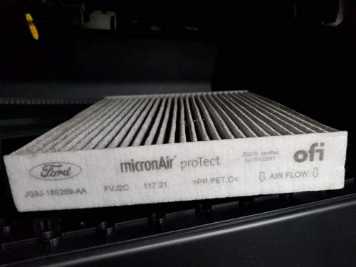

Hengst stellt auch den Filter für Ford her und versieht den Filter mit der Ford-Teile-Nr. und dem Ford-Emblem was den Filter direkt 3/4 teurer macht (laut meinem Ford-Händler knapp 60 incl. MwSt) für ein und den gleichen Filter.
Filter ist auch in wenigen Minuten gewechselt.

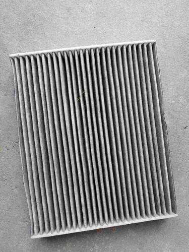

Ich muss wegen meinen ganzen Allergien den Filter 2-3x im Jahr wechseln, weswegen die Desinfektion bei mir nicht nötig sein wird.
Sie wird auf jeden Fall nötig sein, wenn der Filter ja nur alle 2 Jahre im Sinne der Inspektion gewechselt wird.
Jeder Filterhersteller sagt, das der Filter jährlich gewechselt werden soll, aber das werden die Autohersteller wohl verschlafen haben oder es wird bewusst überhört.
Denn so kann man den Kunden alle 2 Jahre eine Desinfektion mit verkaufen weil die Anlage müffelt.
Bleibt ja auch beim Wechsel alle 2 Jahre nicht aus, den am Verdampfer setzen sich dann gerne Bakterien & bei extremem Muffel auch Schimmelsporen ab wenn der Filter nicht mehr durchlässig ist.
Ist das eigentlich ein normaler Filter, oder mit Kohle?
Oder gibt es beide Varianten, bei Allergikern sollte es ja auf jeden Fall ein Kohlefilter sein.
Gibt beide Versionen. Bin gespannt, ob ich den beim Service weg lassen darf. 60 Euro für das Teil werde ich nicht zahlen, Garantie hin oder her.
