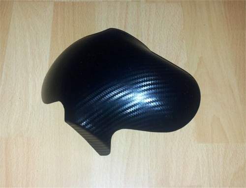

Wie foliert der Profi von hinten ?
Anleitung ?
keine Youtube links wo irgendwelche, foliert haben !
wuerde gerne sehen wie es bei aussenrundungen aussieht ... und bei spitzen ecken.
was macht man mit dem überschuss ?
weil es wird immer faltig, man bekommt es nicht raus mit erhitzen!
oder ist es so wie ich es gem8 habe schon nonplusultra, und es geht nicht besser ?

Was die Ecken angeht: Keine der drei Lösungen ist richtig.
Duc shcneidest quasi eine Gehrung in die Folie, nur in einziger Shcnitt mittig durch die Falte und dann die beiden Stückchen überlappen lassen. Hinten natürlich.
Der sauberste Weg ist alleridngs, die Folie ein stück abzuziehen, warm zu mahcne, und über die Ecke zu dehnen und danach wieder kurz warmzumachen, die Folie schrumpft dann wieder und legt sich alleine um die Kante. Man kanns schlecht erklären.

Genau deswegen gibt es Leute, die sowas gelernt haben. Wenn das alles so einfach wäre, könnte es ja jeder selber machen.
Aber es sei gesagt: Es gibt verschiedene Techniken, je nach Folientyp und Form der Ecke. Aber so schriftlich kann man das kaum erklären. Man sollte eben schon mit Folie umgehen können, Speziell dehnen und wieder schrumpfen lassen. Flächen beziehen kann fast jeder, aber bei solchen Dingen scheidet sich eben der Profi vom Geldsparer...
Die Kanten sind übrigens nahezu in Ordnung, da bleiben immer ein paar Falten, bei den Ecken als einfachte, abe rnicht immer BEste Lösung: langsam um die Kante legen, bis sich die ersten Falkten zusammenschibeben, an der Ecke dann einscheiden und hinten überlappen lassen.

schriftliche anleitung brauch ich nicht ... aber bilder vonder sogenannten profi arbeit :)
also wer bilder von der teuren profi arbeit hat, her damit ...
(die rueckseite wohlgemerkt)

eben drum, die falten ziehn sich nach vorne auch wenn nur bis zur kante ...
je nach bauteil und sichtbarkeit koennte man das sehn ...
(schuessel)
und bei der ecke ... je nach dem wie man abschneidet koennte sich die folie an der ecke loesen ...
da sie nicht umgeklappt ist ...
deswegen wuerd ich gern sogenannte profiarbeit sehn ...
beim leder schneidet man auch kleine stuecke ein ... das wuerde bei ner folie nur aufreissen ...

Wenn es sich hochzieht über die Kante, dann ist da einfahc zuviel Spanung drauf, das heißt, zuviel im randbereich gezogen. Klarer Verarbeitungsfehler. Wenn du Profiarbeit sehen willst, lasses von nem Profi machen.

ist eigentlich egal, will es nur grundsaetzlich wissen, und es interessiert bestimmt nich nur mich :)
aber wenn es dich interessiert, ein kleines A... ehm ich meine Schutzblech ist es geworden :P

p.s. In meinem Bild oben "A B oder C" bei der Ecke?

bei dir ist ja an der kante abgeschnitten ...
an meinem beispiel gibts ja keine 90° unsichtbare kante ...
da haette ich angst das es irgendwann abgeht ...
oder ist es "richtiger" wenn ich meine falten sozusagen bis zur kante abschneide ?
