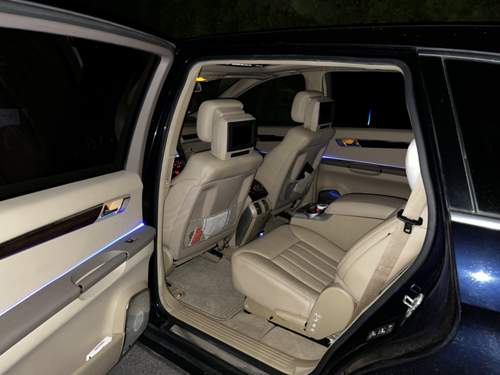

Hallo erstmal in die Runde,
ich konnte hier schon länger mitlesen und mir nun ebenfalls einen R350 CDI in der Kurzversion MOPF aus 2011 zulegen.
Es handelt sich um einen 6 Sitzer mit zwei Einzelsitzen inkl. Armlehnen im Fond. Ich würde hier gerne die von Mercedes damals optional erhältliche Mittelkonsole im Fond nachrüsten um Stauraum und Becherhalter für die Kinder gewinnen zu können. Nun frage ich mich, ob eine Nachrüstung möglich ist. Ich konnte keine Aufnahmen erkennen, aber vielleicht sind diese unter dem Teppich erreichbar. Hat jemand eine Idee?
Viele Grüße
André

Mittelkonsole nachrüsten von 7Sitzer oder 6Sitzer?
Beim 6Sitzer müssen die Armlehnen der Sitze ab.
Ansonsten Teppich passend schneiden, dafür einfach den Mittelkonsolen Halter als Schablone nehmen (Nur den rechteckigen Teil ausschneiden, die verschraub Arme verschwinden unterm Teppich). Teppich hochklappen nachdem die zweite Reihe Sitze ausgebaut sind, Mittelarmlehnen Halter festschrauben und danach den Teppich ums rechteckige drum herum schneiden sodass nurnoch das rechteckige rausguckt.
Ansonsten sind die Halteverschraubungen bereits vorhanden.
Einfach Halter dranschrauben dann die Mittelkonsole drauf fertig.
Falls man noch möchte das die Beleuchtung der Mittelkonsole funktioniert, müsste man noch ne Leitung mit Stecker verlegen.
Für das nachrüsten müssen die Sitze der zweiten Reihe ausgebaut werden.

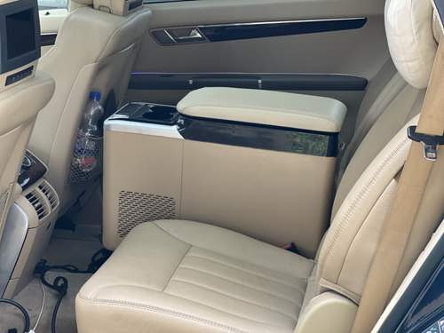

Und das ist meine Mittelkonsole
Das Ding war vorher schwarz
Mit Kühlschrank - gesteuert über APP
Das Ding sitzt auf der originalen Konsole und ich hab auch noch die Möglichkeit die originale Konsole reinzustecken, bei Bedarf
Mit Kühlschrank
Mit normaler Konsole

@kkkorbi schrieb am 20. November 2024 um 19:32:04 Uhr:
... das ist ja auch ein sehr spannende Alternative - wenn dann das Unterteil dann erstmal drin ist!
Wo findet sich das denn im Zweifelsfall - bis zum Sommer ist zwar noch ein wenig, aber man weiß ja nie...
