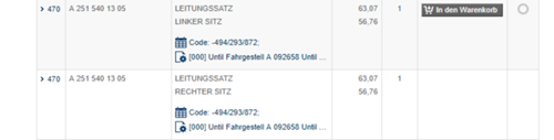

Hallo Fangemeinde!
Ich würde gerne in meinen R 500 Bj 2006 die Orginalsitzheizung nachrüsten!
Ich weis nicht ob das von euch schon jemand gemacht hat!
Wenn ja was für teile brauche ich da?
Liegt der Kabelstrang schon drin oder gibt es da einen Seperaten Strang?
Wie sieht es mit dem Steuergerät aus, braucht man dazu ein vierfach oder reicht da ein zweifaches Steuergerät??
mfg. Alex

Das gleiche habe ich auch vor. Man braucht das Vierfachsteuergerät. Die Originalsitzheizung als Ersatzteil dürfte ein Vermögen kosten. Deshalb habe ich schon überlegt , ob man nicht aus einem geschlachteten R die Vordersitze komplett bei eBay kauft und die Sitzheizung davon verwendet. Ich weiß allerdings nicht ob die sich rauslösen lässt.
Vielleicht nach dem Zwiebelsystem vorgehen - Schicht für Schicht ablösen. Hab mal im Teilekatalog nachgeschaut, ob ich die Matte einzeln finde - ist anscheinend im Bezug eingearbeitet da es z.B. Leder "ARTICO" in mehreren Ausführungen gibt. unter anderem mit Code 873 (Sitzheizung)

Nun ja man kann auch Nachrüstmatten verbauen aber man braucht das Steuergerät und das entsprechende Klimaschaltgerät noch dazu. Und wen man Glück hat, ist der entsprechende Kabelbaum bereits vorhanden
Nein die Sitzmatten /lehnen sind entsprechend der Ausstattung:
Ein Beispiel aus dem Teilekatalog:
A2519205347 BEZUG
FONDSITZ LINKS
Code-Information: 200A+872

Dazu gibt es noch Varianten mit Sidebag für die 2. Reihe
Und bei der Regeleinheit für Hinten gibt es zig verschiedene Varianten.
Kriterien:
- Art der Klimaanlage
- ob Panoramadach/Schiebedach verbaut ist oder nicht
- ob Fond-Audio (Nicht Rear-Seat-Enterain !!!) verbaut ist - meist in US-Modellen
- Code 582 Klimaanlage im Fond - hier ist nicht die Mehrzonen Klima gemeint
Ich glaube ich habe von diesem Bedienteil ca. 25 verschiedene Varianten gezählt

Ich habe das bedienteil A1648700289 mit schalter für Sitzheizung und das Steuergerät A1648209126 das mit den Heizmatten aus dem Zubehör wäre zu Überlegen. Ich würde mich aber auch für Komplette Sitze entscheiden. Da müsste ich halt die Lehnen Bzw. die Bezüge mit Heizmatten umbauen. Ich weis noch nicht ob die ganzen Teile zusammen passen.
Ich denke das man die Steuergeräte anpassen kann.
Ich habe mal Die ganzen Bedienteile durchgeschaut und die haben alle nur die vier Pins . demnach müsste man die angleichen können.
