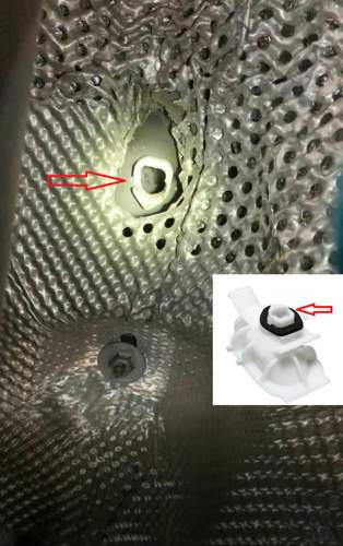

Themenstarteram 21. August 2021 um 19:23
Neuer Erkenntnisse:
Ich habe mir mal die Mühe gemacht den Kondensablauf freizulegen. Das fehlende Stück Hitzeschutz werde ich dann bei Zeiten und nach Fehlerbehebung ersetzen, nur so kommt man da erstmal ran und sieht was. Istzustand ist derzeit das das Kondenswasser sowohl unten als auch innen auftaucht. Aufgefallen ist mir auch das ein kleines Stück am Auslauf abgebrochen ist (Pfeile im Bild). Der Auslauf innen ist auch nicht frei, wenn man da vorsichtig reingeht merkt man eine schaumstoffartige Masse, dahinter ist es dann irgendeine Rückwand, man kann also nicht durchstechen oder so. Kann es sogar sein das beim Schaltseiletausch durch den FFH die komplette Armatur angehoben wurde um die neuen Schaltseile irgendwie durchzubekommen. Das würde einiges erklären, wie den abgebrochenen Teil des Auslaufs oder eine Beschädigung des Kunststoffgehäuses der Heizungseinheit, dazu noch Schaumstoff im Ablauf (verschobene Dichtung?). Wenn das so ist wäre das echt der Hammer und eine sehr schlampige Arbeit. Ich werde auf jedenfall beim FFH aufschlagen und auf kostenlose Mängel und Schadenbeseitigung bestehen. In dem Fall ist ja eine Menge zu machen inkl. neuen Innenteppich, darauf bestehe ich dann auch. :mad:
Kondensablauf-bmax

Problem gelöst, hier der Ausgang zum Vorfall:
Fahrzeug ging zum FFH zurück. Es war tatsächlich der Gebläsekasten gebrochen (vermutlich beim Einbau der neuen Schaltzüge). Der FFH zeige sich sehr kulant und hat alles auf seine Kosten übernommen und alles instandgesetzt bzw. erneuert. Es musste alles ausgebaut werden, Sitze und Armatur ( sch.... Arbeit). Dazu gab es 11 Tage ein Ersatzwagen, auch auf Kosten des FFH. Erste Probefahrt verlief positiv, alles wieder dicht und das Kondenswasser kommt wieder da raus wo es soll........ unten und nicht innen :). Ich hoffe das bleibt auch so.....
Also schaue dir das Video mal an, vielleicht ist das Leck bei dir auch so

Wasser im Fußraum. Problem gelöst. Grund war ein Pfropfen Schmodder im Ablaufschlauch der A/C. Kosten für die Reinigung rund 90€ in der Ford-Fachwerkstatt.
Schön das die Lösung so Kostengünstig war. Der B-MAX hat aber kein Ablaufschlauch, nur ein Ablauf durch den Unterboden (siehe Bild oben). Aber Hauptsache ist ja das nicht alles weiter geflutet wird ;)
