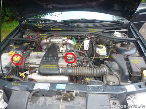

Okay, ick spendiere nen Bild vom Zetec-Motor;)
Zeichnung1-53445
am 3. Mai 2012 um 12:14
Ich habe einen anderen Zetec-Motor (siehe Bild).
Gibt es einen Zetec und einen Zetec-E-Motor?
Gibt es denn da verschiedene, die abhängig vom Baujahr sind? Meiner ist Baujahr 01/98
Die Ansaugkonstuktion ist beim Zetec E anders
Der Unterschied liegt ja nur an der EFI-Ansaugbrücke;)
Glaube ab Bj.97 kam deine Zetec-Variante..........Zetec E !
Aber gut, dass Du darauf hingewiesen hast Josdo, so weiß ein neuer Essifahrer gleich bescheid und brauch keine Extrafrage stellen;)
