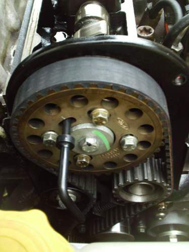

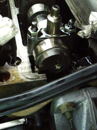

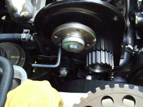

Habe mal einige Bilder vom Urzustand gemacht.
Bild 1. zeigt die NW vor dem Wechsel - der Stift geht nicht vollständig einzustecken
Bild 2. zeigt die Lineal Nut bei KW im OT
Bild 3. zeigt, das der Arretierstift auf 9.00 Uhr vollständig im Block verschwindet
Bild4. zeigt, in gleicher Position wie Bild 3. das eingesetzte Lineal
Bin echt ratlos wo der Fehler liegt !
MFG Detlev

Also ich denke das da etwas mit deinem Kolben O.T nicht stimmt,wenn die NW mit Lineal und Absteckstift passt dann stehen die Nocken des Ersten Zylinders Oben und die des 4. Zylinders auf überschneiden (beide unten) wie auf Bild 4.
Ich vermute das du die KW mittlerweile so oft verdreht hast das du nicht mehr genau weißt wo die steht,es bringt auch dann nichts auf das Einspritzpumpenrad zu schauen ab wann der Stift rein kann,ich würde die Einspritzdüse vom 1.oder 4. Zylinder rausschrauben und mit einem Schweißdraht o.ä durch die Vorkammer den Kolben O.T ermitteln und dann etwas zurückdrehen Max 1/4 Umdrehung oder 90 Grad und dann den OT Stift GANZ eindrehen.Du musst das erst genau ermitteln dann kannst du dich mit der Einspritzpumpe beschäftigen,den Zahnriemen kannst du mitdrehen lassen, musst du dann halt nachher justieren bzw. draufmachen wenn du weißt das der Motor sich durchdrehen lässt.Du musst jetzt erst KW und NW im Takt bringen!Das Blöde an dem Motor ist das es keine zusätzlichen Markierungen an der KW gibt wo man sich nach richten könnte.Ich glaube das du beim ersten mal KW abstecken schon einen Fehler gemacht hast. Hat das Auto eine Klimaanlage? Wenn ja Kompressor mit den 4 Schrauben ab,kannst alle Leitungen drannlassen dann kommst du besser an die Bohrung und hast mehr Gefühl beim eindrehen sind min. 5 Umdrehungen am Einstellstift. Beim drehen der KW/NW immer die Nockenwellenlagerböcke mit den 8 mm Muttern festdrehen sonst könnte die Welle brechen( Bild 4)
Falls KW am Ventil stößt die NW mit einer Wapuzange verdrehen oder mit Spezialwerkzeug in den NW -Rad Löchern verdrehen nie an der 13er Zentralschraube drehen die reißt ab!!

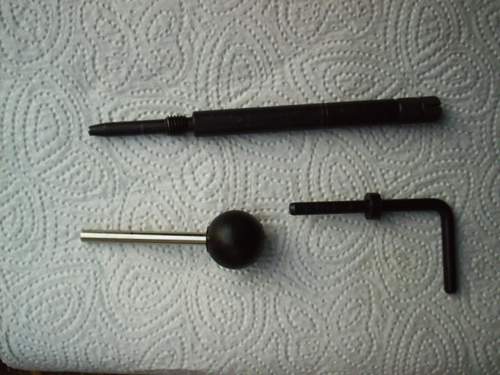

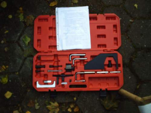

Themenstarteram 18. Oktober 2016 um 18:26
also die Blockierstifte sind nicht original von Ford sondern vom "China-Mann". Habe mir mal vor einiger Zeit einen Satz gekauft für Ford aber auch Peugeot und andere Fahrzeuge. Die Diesel von Ford sollen ja von Peugeot geliefert worden sein !
Der Blockierstift für die KW hat die selben Maße wie auf der Zeichnung im Handbuch. Anbei einige Bilder...
Kommst Du an Daten für den Förderbeginn der Lukas/ Delphi ESP ran ?
MFG Detlev
Ford-18-10-2ss16-004
Ford-18-10-2ss16-006
Das Werkzeug sieht eigentlich gut aus so kenne ich das auch,Förderbeginn kann ich dir nicht sagen aber wenn alles richtig abgesteckt ist und der Zahnriemen nach Vorschrift gespannt worden ist (Langlöcher Zahnriemenräder) dann stimmt der Förderbeginn.Ich habe noch nie Probleme nach einem Zahnriemenwechsel mit dem Motorlauf gehabt.
