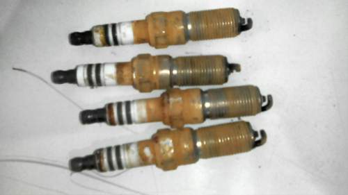

Hallo zusammen ,
ich wollte an alle fofo fahrer die schon mal die zuündkeruen unter wasser hatten warnen.....
und zwar hab ich mir im mai 2007 einen gebrauchten fofo bj 2005 zugelegt. nach ca 5000 km
hab ich ihn zum mienem mechaniker des vertrauens gebracht wegen öl wechsel checkup etc.
ihm ist dann aufgefallen das die kerzen nass sind da wars noch nicht tragisch .hab sie dann gewechselt
und hier im forum nach dem problem gesucht und..... die volvo abdeckung besorgt einfach günstig plausibel.
vor zwei wochen hat die karre dann beim fahren angefangen zu ruckeln zündaussetzer usw.
ich wusste schon was kommt und siehe da zündkerzen im wasser schlimmer denn je. hab sie gewechselt
bekommen mit kompressor umgebautem staubsauger schraubenzieher allses um den schmodder weg zu bekommen ok karre lauft wie ne eins auf gas und benzin.
jetzt zu den uhrsachen:
das WASSER was durch die recht düse tropft Also beifahrerseite tropft genau auf den öleinfüllstutzen und läuft dann unter die abdeckung von volvo KEIN WITZ das is so naja
auf meiner jagt nach dem scheiss wasser war das wetter auf meiner seite regen regen regen.
als erstes hab ich ich mir so ein rückschlag ventil besorgt 3 euro wovon hier oft die rede war aber für die katz. Bringt GARNIX
ist nur regenwasser was durch die düsendichtung (also zwischen Motorhaube und spritzdüse
hindurch kriecht). alles klar düsen ausgebaut Gummidichtung an die düse geklebt düse auf die haube weniger wasser aber noch nicht 100%. Letzt endlich habe ich von der innensiete der mororhaube
beide düsen mit silikon abgedichtet viel silikon es füllt den zwischenraum zwischen den blechen der motorhaube aus und es is dicht 100% getestet mit dampfstahler.
besser irgendwann zwei düsen neu kaufen als n motor......

Meinst Du, das Silikon ist hiztebeständig? Z. B. bei 6 Stunden Autobahnfahrt im Hochsommer?
Sieht jedenfalls erstmal gut aus!
Moin,
ich habe auch den Deckel seit 2 Jahren verbaut und im gleichen Arbeitsgang aber auch die Düsen abgedichtet. Ich habe allerdings kein Silikon verwendet (da nicht temperaturbeständig). Es gibt temperaturbeständiges Silikon, dieses darf aber nicht auf verzinkten Blechen verwendet werden.
Mein Tipp: (wie schon so oft erwähnt) Die 2-Komponenten-Knete von Pattex. Die hält super fest, ist temp.-beständig und lässt sich mit dem Lackstift von Ford lackieren.
Ich habe keinerlei Probleme mehr seitdem.
Achja, das Rückschlagventil dient lediglich dazu dass die Spritzdüsen beim sprühen nicht nachsiffen. Ohne die Ventile ist sonst immer die Motorhaube versaut.

Für deinen Motor gibt es aber keine Abdeckung, die passt nur beim Duratec 1,6 16 V mit 74 kW / 100 PS. Macht aber nichts, wenn es trotzdem dicht ist. Weiß auch nicht, wie bei dem Motor Wasser in die Zündkerzenschächte kommen soll. Die Schächte haben einen ca. 1 cm hohen Rand und die Zündkerzenstecker dichten koaxial über mehrere umlaufende Lamellen ab.

Da irrst du dich gewaltig! Mehrere in diesem Forum (und auch anderen Focus-Foren) haben mit dem 115PS Benziner Probleme!
Die beiden 1,6L Benziner sind von außen "fast" gleich. Auch der 100PS-Motor hat den 1cm hohen Rand und die Lamellen an den Zündkerzensteckern! (Warum sollte auch für jeden Motor ein anderes Kabel entwickelt werden). TROTZDEM laufen die Motoren voll Wasser.
Auf dem 115PS-Motor lässt sich allerdings die Volvo-Abdeckung nicht montieren. Hier muss selbst gebastelt werden. Lösungen dafür habe ich aber schon gesehen.
Die Lamellen sind kein Schutz gegen das Wasser,
jeder sollte die mal abziehen und nachsehen!
