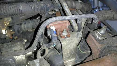

Hi alle zusammen habe ein Problem mein Focus 1,6tdci läuft sehr träge und rußt wie sau ich habe einen unterdruckschlauch gefunden der saugt leider weiß ich nicht wo er hin gehört
Wäre über jeden Tipp sehr dankbar

Der Lader wird doch bestimmt per Unterdruck gesteuert. Setz dort deine Suche an und les dein Fehlerspeicher aus, der wird dir auch ein paar Hinweise geben.

Am turbo ist der Schlauch dran fehlerspeicher leer das ist ja mein problem
Per Unterdruck wird die Abstellklappe und Turbolader angesteuert. Sonst fällt mir spontan nichts mehr ein..
Wenn die Abstellklappe bei Last warum auch immer zu geht bleibt der Fehlerspeicher leer. Eventuell ist das dein Kandidat? Die länge der losen Schlauchs ist ja begrenzt.. eigentlich müsste das schnell zu finden sein.

der Schlauch geht hinter den Motor in Fahrtrichtung rechts an das Druckwandelmagnetventil, leider nur von unten zugänglich. Darüber wird die Druckdose/VTG vom Turbo gesteuert - also sind die von Dir genannten Symptome schon erklärt - zuwenig Turboleistung = zuwenig Luft im Verbrennungstrakt, schlechte Verbrennung, Ruß. Am besten Zeitnah erledigen, Folgeschäden an DPF möglich.
Die Abstellklappe befindet sich samt elektrischen Anschluss direkt hinterm Ölmessstab.

Vielen vielen Dank das wird mir erstmal weiter helfen kommt man da von unten locker dran oder ist es ein riesen Aufwand?

Nein. Nur der Turbolader wird beim 1.6 l TDCI per Unterdruck gesteuert. Die Absperrklappe/Drosselklappe/Bypassventil Ladeluftkühler wird rein elektrisch angetrieben. Du verwechselst es mit dem 2 l TDCI Euro 3/4.

Mit einer Hebebühne kein Problem, den Unterdruckschlauch vom Abzweig des Bremskraftverstärker-Unterdruckschlauch wieder an den Druckspeicher anschließen,bei Erfolg verstellt die VTG Verstellung am Turbolader sich im Leerlauf nach unten und reagiert auf Gasgeben.
Ok wieder was dazu gelernt und wusste nicht das der 1,6er sich doch so stark unterscheidet. Wenn Ladedruck fehlt müsste es nicht im FS abgelegt werden? Denn der TE schreibt das dieser leer wäre.
