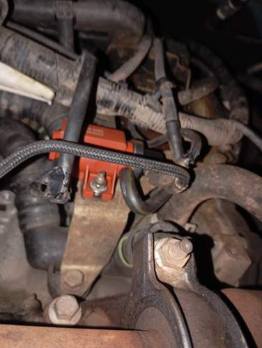

Ich hatte bei meinem Mal eine ähnliche Symptomatik, bis es dann irgendwann nur noch im Notlauf weiter ging. Ergebnis: Der Ladedrucksensor (sitzt wenn du vor dem Motor stehst links vor der "Drosselklappe";) hat den Dienst quittiert. Gegen das Originalteil getauscht und nie mehr Probleme gehabt.

Kann auch das Elektromagnetische Ventil der VTG - Verstellung sein.
Sitzt hinten am Motor, kommst nur von Unten dran.
Überprüfe aber vorher alle Unterdruckschläuche. Ein kleiner Riss kann auch zu sporadischen Leistungsverlusten führen, je nach Temperatur.

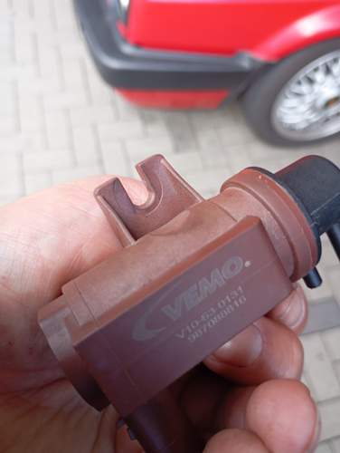

So, heute den Druckwandler getauscht, jetzt hab ich aber wohl ein Stecker Problem..
P0045 kommt jetzt als Fehler, war vorher nicht da, nur Ladedruck zu niedrig.
Laut Fehlerauslese ist der Magnet "offen", also eher Stecker/ Kontakt Problem.
Hab das Teil vorhin getauscht, der Stecker ist auch nicht mehr das beste, aber ich dachte, wird schon funktionieren...
Jetzt suche ich so'n passenden Stecker, das da auf den Druckwandler passt. Wo oder wonach muss ich genau suchen?
Anbei paar Fotos. Es ist der Defekte Wandler; da ist was abgebrochen, wo einer der 3 Schläuche drauf kommt.

War nochmal auf der Bühne, + Fehlerauslesen.
Also nach mehrmaligen ein und abstecken kam der Fehler Magnetschalter am Druckwandler offen - nicht mehr.
Diverse andere (wohl ältere) hinterlegte Fehler wie Kombiinstrument defekt (war wohl ne Krankheit an diesem Modellen; während der Fahrt fiel Drehzahl und Tachoanzeige aus; das Kombiinstrument wurde während der Fahrt komplett dunkel. So wurde mir der Fehler beschrieben, den ein Mitarbeiter der Hobbyhalle an so einem Modell wie meinem schon mal kalte Lötstellen repariert hatte).
Noch ein anderer Fehler, den hab ich abfotografiert, im Anhang.
Nach löschen, starten des Autos und danach Kontrolle mit dem Diagnose Gerät blieb nur 1 Fehler übrig, die Birne unter dem Außenspiegel Fahrerseite ist defekt.
Probefahrt auf Autobahn - direkt anderes Fahrgefühl, konnte sogar ohne Probleme beschleunigen.
Fehler behoben, brauche auch keinen neuen Stecker für den Druckwandler mehr.
Bin ich froh, dass das Auto jetzt keine Probleme mehr macht :-))
