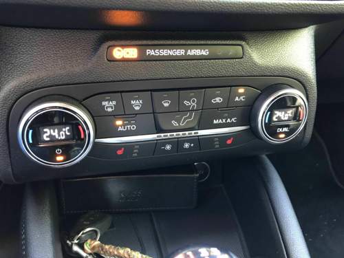

Kannst du uns mal nen Foto zeigen von deiner Klimaautomatik? Also wie das eingestellt ist wenn es bei dir heizt und drüben kühlt?

jetzt einmal mit Bild. Derzeit steht sie auf Auto, ansonsten habe ich Auto aus und Belüftung auf Kopf.
Wie du sehen kannst, sind beide Regler auf 24. Links hatte ich auch 24 Grad, aber rechts ~ 10 Grad, zumindest war die Luft verdammt kalt.
@Roadtrip73 danke für den Tipp,
ich warte mal noch 1-2 Antworten ab bevor ich in die Werkstatt fahre, evtl. benutze ich die Klima ja auch einfach falsch.
Unnamed
Ne damit musste definitiv in die Werkstatt. Die Einstellungen sind nämlich im Prinzip richtig. Hatte vermutet, dass du nur links auf die Temperatur geguckt hast und nicht rechts. (kann ja mal passieren bei nem neuen Auto, dass man nich alles sofort sieht ^^)

Ganz vergessen, das Problem war die Software, ein Stellmotor wurde nicht angesprochen und dazu kam es zu permanent Kalter Luft + starken Gebläse auf der Beifahrerseite.
Wurde neu angelernt und das Problem war behoben.
