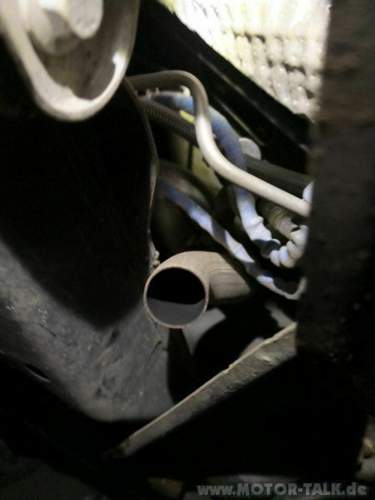

Themenstarteram 28. März 2018 um 9:31
vor zwei Tagen kam bei mir unterm Auto, mittig unter dem Motorraum starker weißer Qualm nachdem das Auto zum stehen kam. Als ich unten nachsah, sah es aus als ob es mit etwas Druck nach unten rausgepustet wird. Es war schon eine enorme Menge. Ich dachte anfangs, scheiße das Auto brennt.
Ich meine es riecht nach Abgasen. Das ganze spielte sich ca. 40sec. ab. Es war morgens und ca. 5°C. Standheizung hatte ich nicht an. Aufgetreten ist das nach einer kurzen Strecke ( ca. 1km) im kalten Zustand. Im Cockpit leuchtet keine Warnleuchte und Motortemperatur ist auch normal. Wenn man in den Motorraum reinschaut erkennt man von oben nichts. Nach zwei weiteren Kurzstrecken war nichts. Auf dem Rückweg nach Hause als ich an der Ampel stand, trat es dann wieder auf.
Gestern ca. 5 Fahrten war gar nichts und heute hatte ich das Problem wieder einmal. Kühlmittel steht auf min. und müsste aufgefüllt werden. Aber daran kann es doch nicht liegen oder?
Hat da jemand eine Vermutung was das sein könnte?
Danke schonmal im Voraus

Wenn du eine Standheizung hast würde ich wenn er qualmt mal unters fzg schauen.
Der Auspuff für die abgase der Standheizung sitzt mittig hinter der vorderachse (20mm starkes silbernes wellrohr). Nicht das es da rauskommt. Hat meiner bei den ersten paar mal benutzung auch gemacht und stinkt grausam. ;-)
Wäre aber dann normal.

Ich habe heute nach der Arbeit unters Auto schauen können, es ist da wirklich eine Art Auspuff aus dem die Gase rausgepustet werden. Hab das mal fotografiert. Und das soll normal sein? Ich habe die Standheizung bestimmt schon seit 3 Wochen nicht mehr benutzt. Und davor vielleicht mal 1 Woche am Stück und habe das Problem nicht gehabt.

Jepp. Dad is dad dingens.
Wenn du länger mal nicht benutzt dann kann die schon mal richtig rauchen. Lass sie einfach mal komplett einen heizvorgang machen.
Aber sollte dann auch wieder gut sein. Sonst ab zum FFH.

Ich bin mir nicht sicher ob der kuga nicht bei kaltem motor die standheizung dazuschaltet um schneller auf motortemperatur zu kommen???
Mein Kia macht das so. Die läuft bei kaltem motor immer als zuheizer mit ohne dass sie manuell von mir eingeschaltet wird.
Vll kennt hier einer die schaltweise beim kuga?
@siggi959 ,
schau mal in dein Kombiinstrument. Wahrscheinlich ist bei dir der Haken beim Zuheizer gesetzt. Wer mit aktivierten Zuheizer viel Kurzstrecke fährt bekommt genau diese Probleme.
Zuheizer ist aber nicht gleich Standheizung
Wer eine Standheizung ab Werk hat, kann diese auch als kraftstoffbetriebenen Zuheizer betreiben.
Themenstarteram 29. März 2018 um 5:38
Jungs, ich danke euch. Heute morgen habe ich mir das Menü angeschaut und der Haken bei Zusatzheizung war gesetzt. Hab den Wagen jetzt mal länger laufen lassen und anschließend den Haken rausgemacht. Hoffe das es damit erledigt ist. Danke nochmals. War anfangs echt erschrocken wenn man das nicht kennt.
