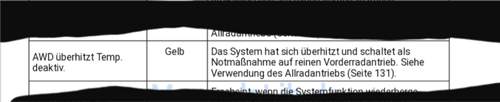

Beim Kuga ( bj 2016, 80.000 km) von meinem Vater kommt seit gestern immer wieder die Meldung (siehe Bild) Awd überhitzt. Hatte das schon mal jemand, und wie habt ihr es gelöst? Was könnte da die Ursache sein?
Der Service im Ausland hat keine Zeit und "sehr wahrscheinlich auch keine passenden Ersatzteile auf lager" .
Da er nächste Woche eine längere Strecke vor sich zu fahren hat,( ca. 3000 km zurück nach Deutschland) habe ich vom Ford Service in Deutschland inoffiziell erstmal den Rat bekommen, den awd auf 2wd umzuschalten. Meint ihr damit würde er ohne Kopfschmerzen hierher schaffen? Und wie schaltet man das um?

Man kann nicht auf 2WD umschalten, dafür gibt es keinen Menüpunkt. Abgesehen davon ist ja die Mechanik (Verteilergetriebe, Kardan, Antriebswellen) trotzdem in Aktion.

Klingt so als würde der Allrad permanent mitlaufen,
im Kombiinstrument gibt es dazu eine Anzeige…
Bevor ich die Antriebswelle abmontiere, würde ich eher den Stecker von der Haldexkupplung ziehen, dann kann diese auch nicht mehr arbeiten.

Habe jetzt diese Information gefunden. Wenn sich die awd hinten bei Hitze vln selbst abschaltet kann er wohl ohne weiteres erstmal hierher fahren

Wenn ich bei meinem 2018 1.5 EB AWD Kuga den Menüpunkt "Intelligent AWD" aufrufe sieht das nicht so aus, als ob der AWD nur bei Bedarf zugeschasltet würde, sondern vielmehr immer ein Bisschen was "macht".
EInfach einen Stecker zu bziehen konnte man vielleicht bei einem Golf 2 Syncro machen, aber bei einem modernen Auto würde ich mir erst einmal überlegen, weshalb die Diagnose mir einen vergleichsweise detaillierten Hinweis "Überhitzung" auswirft und die Ursache auch zeitnah eingrenzen, bevor sich alles "zermahlen" hat.
Warum überhitzt ein Getriebe?
Ich würde da zuerst auf Ölmangel tippen.
Also ab in die nächste Ford-Vertragswerkstatt und das Auto daraufhin prüfen lassen.
Die können dann auch mit dem Importeur und dieser mit dem Werk Kontakt aufnehmen, um das Thema weiter einzugrenzen.
Einfach weiterfahren würde ich nicht machen.
