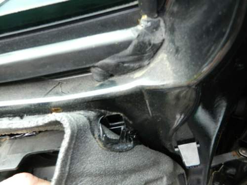

habe seit längerem ein Problem mit der Tür hinten links. Wasser dringt nach Regen in den Innenraum.Habe bereits die Türrahmendichtung ausgetauscht.Auch optisch sehe ich keine Beschädigung an den Dichtunggummis.Die anderen Türen sind in Ordnung und dicht, sehe auch keinen Unterschied zu der anderen Seite.Habe die Türverkleidung aufgemacht auch nichts entdecken können. Türfolie scheint auch in Ordnung zu sein. Kennt einer das Problem und kann mir weiterhelfen?Habe ein Foto vom Problem angehängt.

Das ist trotzdem garantiert die Folie! Überall richtig schauen, reicht ja ein kleines Loch oder Ablösung der Foliendichtung und das Wasser läuft rein, hatte ich auch vor ein paar Jahren an allen Türen, auch die Lautsprecher und Kabeldurchführungen kontrollieren. Und die Wasserabläufe in den Türen mal durchstechen, eventuell sind die ja zu.
Gruß von Actros2554
die Türdichtfolie sollte man leicht anheben/wegziehen (vor allem unten), an einer oder mehreren Stelle sollte sich dann ein Loch in der Dichtnaht bilden
Und achte darauf, dass die Dichtnaht mit der Folie Gefälle zu den Löchern hat, damit sich kein Wassersack bilden kann.

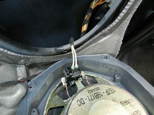

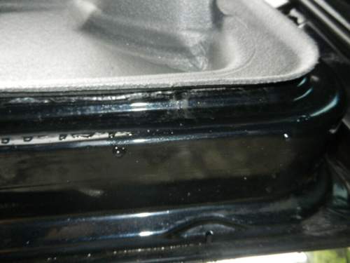

Themenstarteram 23. Juni 2015 um 11:20
Hallo, danke erstmal.
-Habe Heute kurz Zeit gefunden mich mit der Türfolie zu beschäftigen. Die Türfolie ist innen Feucht, sowie auch im Lautsprecherbereich. Also doch die Folie. Die Dichtmasse ist teilweise "beschädigt" oben und unten rechts Richtung Scharniere. Habe jetzt versucht mit Haarföhn diese zu erwärmen und nochmal anzudrücken, naja, mal sehen, es regnet wieder. Schaue später nach.
-Zur Dichtmasse, hab ich mal bisschen im Internet rumgesucht und folgendes gefunden: Butyl - Rundschnur Ø 6mm, gibts z.B. hier:
http://www.amazon.de/.../ref=ox_sc_act_title_1?... kostet um 12€ inkl. Versand. Werde versuchen entweder die defekten Stellen zu ersetzen oder komplett wenn überhaupt möglich ohne die Türfolie zu beschädigen.Sie ist ziemlich empfindlich beim Entfernen. Danke Euch

Sieht aus wie die klassische Leckage.
Versuchs erst mal mit ergänzen der Dichtmasse im unteren Bereich und Check die Folie unten auf kleine Löcher sowie die Verkabelung des Lautsprechers ob sich da ein Docht nach innen gebildet hat. Die ganze Folie ersetzen ist teuer.
wenn du eh schon die Folie unten ab hast, mach auch gleich etwas Hohlraumwachs in die Tür mit rein. Besser wirst du da nie wieder rankommen :D

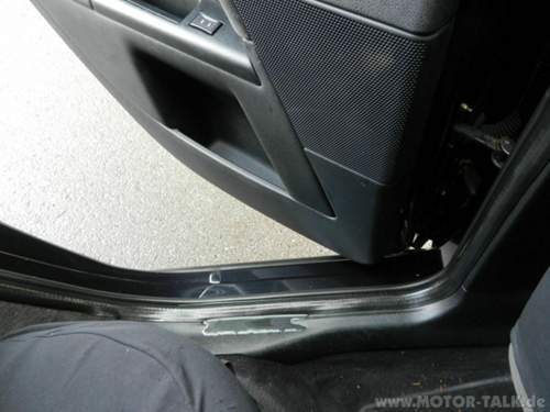

-Ist das normal mit der Befestigung mit Gummimasse an der Fensterschachtleiste innen siehe mein Foto? Die Fensterschachtleiste ist auf beiden Seitenenden mit dieser Gummiwulst fixiert.Sieht irgendwie merkwürdig aus.

Das Wasser dringt oben an der Scheibe und der Dichtlippe ein, da kann man nichts gegen unternehmen, ist so gewollt! Und die Wulst an der Schachtleiste ist nicht normal, ich befürchte, das unter der Leiste Rost ist und ein Vorbesitzer diese Leiste eingeklebt hat, solltest du mal abmachen und schauen.
