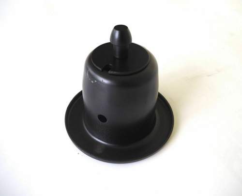

Guten Tag.
Wer weiß, was es das.
Bitte sagen Sie mir, was die Teilenummer ist?
Ich möchte kaufen und zu ersetzen.
Mondeo MK3, 2.0 TDCI, PS 131, Kombi, Handschaltung, EZ 04.2002, 191.000 km
Das Teil nennt sich Federbeinblech oder auch Federteller. Ford verkauft die nicht einzeln, sondern nur mit ganzem Achsträger. Hatte ich mal beim MK1 gewechselt und es scheintidentisch mit dem vom MK3 zu sein, wenn ich das Bild richtig deute. Artikel zu dem Wechsel von mir ist unter einem meiner Beiträge zu finden. Da ich nichts zu Kaufen fand, hab ich von einem Spenderfahrzeug ausgeflext und neu angeschweißt. Eins davon mußte ich noch mit mehreren angeschweißten Blechstreifen "aufhübschen" u. stabilisieren. Im lackierten Zustand sah man das nicht mehr und für HU war das ok. Später entdeckte ich das Teil doch noch im Handel. Kosten vor mehreren Jahren um 145 € für das Paar. Die Puffer bekam ich dann doch für relativ kleines Geld.
Hier gibt es das Teil via Ebay, aber leider nur einmal: Klick
Und hier hab ich grad den Händler bei ebay entdeckt, der will nur 58 € mit Vers. pro Stück. Aktuell hat er noch 3, also beeilen... ;) Klick
Anschlagpuffer, 2 Stück für aktuell 22 €, hat dieser Händler: Klick
Die Teile passen sowohl auf MK1 als auch MK2 und MK3, da baugleich. Die Händler wissen das nicht unbedingt. Von daher sind deren Listen zur Fahrzeugauswahl nicht immer richtig. Denke, jetzt kannst ans Werk gehen und Flexen als auch Schweißen. Viel Erfolg!
Vielleicht kannst die Arbeit ein wenig mit Bildern dokumentieren und hier für andere Einstellen.
So sieht das Blechteil neu aus:
Federbeinblech-federteller

am 4. August 2017 um 9:00
Zuerst mal Hallo, neues Mitglied. Eine kurze Vorstellung wäre nicht schlecht...
Zum Bild: Das sieht ja wüst aus... :-(
Stossdämpfer hinüber, denke hier muss das komplette Federbein gewechselt werden. Idealer Weise auf beiden Seiten... ich schätze das nur eine Seite nicht reicht.

am 4. August 2017 um 9:01

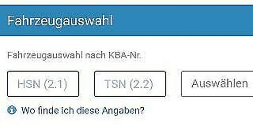

Und übrigens: Bitte ALLE Fahrzeuginfos posten!
Typ, Baujahr, welcher Mondeo genau...usw... es gibt ja verschiedene Ersatzteile für die verschiedenen Modelle...
Die Nummern für div. Teile findest du im Teilenummer Sammelthread. Das Teil in der Feder ist der Anschlagpuffer!
MfG
In jedem Autoteile Internetshop kannst du mithilfe der typschlüsselnummern dein Auto identifizieren und dir die passenden Autoteile anzeigen lassen
Dies Webseite finde ich super zum Preisvergleich für Autoteile.
http://www.daparto.de

Themenstarteram 4. August 2017 um 9:38
Danke Ihnen.
Ich fand das Teil
Aber das ist nicht genug.
Ich brauche noch Befestigung dieses Teils, die verrottet.
Ich brauche dieses Detail.
Es ist möglich, separat zu kaufen?
Oder es ist nur zusammen mit dem Balken (Achsträger)?
Schau mal hier nach, ich glaube das ist bei Ford ein Stück.
