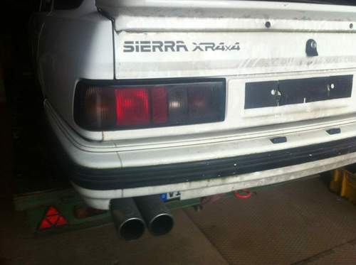

Ich bin nicht so der Spritze-Fan und suche halt nach einem Tuning auf Basis einer 4- oder 6-Fach Vergaseranlage. Bin halt nur zufällig hier in dem Beitrag gelandet. Bei menem Projekt ist egal was der TÜV dazu sagen würde da es für einen Stock-Car ist der nie irgendwo eine Prüfung bestehen muss.
Da wir eine Vollkontakt-Klasse sind ist jedes Stück Elektronik ein anfälliges Teil was nicht benötigt wird. Im Moment fahre ich einen Sierra, 2.8 Sauger mit etwas Tuning, in einer Klasse bis max. 150 PS. Dieses jahr möchte ich eine Klasse höher gehen und den Sierra dann mit Allrad und einem stärkeren Motor ausstatten.
Hatte auch schon überlegt den 4.0 V6 zu verwenden, weis aber nicht ob da Ölwanne und Schwungrad vom Allrad drauf passen.
Allradtechnik ist als komplettes Fahrzeug vom 4x4 Sierra in 2.8i und 2.9i vorhanden.
Einen überarbeiteten 2.9i habe ich auch da, der wurde aus einer COBRA ausgebaut um auf V8 aufzurüsten. Hat nach der Revision knapp 12000 Km in der Cobra gelaufen.
Da ich noch eine MAY-Turboanlage mit defektem Lader im Regal habe ist meine Überlegung auch den 2.8 Sauger mit Aufladung zu mehr Leistung zu verhelfen. Da ich nicht zum TÜV muss ;) ist es ja egal welchen Lader ich dann da zum Einsatz bringe :) Habe noch den vom 2.0 Cossi und auch welche vom Td aus meinen alten Transportern oder Wohnmobilen.

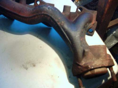

Der 2,8er ist auch wie der 2,9er eine rollende Drossel , mit Bleifrei Köpfen gilt das gleiche Tuning wie beim 2,9er , mein 2,8i Granni hat gereicht um einen Golf 2,8 VR6 174 PS neben mir verhungern zu lassen , da reichte die original Drosselklappe für aus .
Ohne Kats , knackt der 2,9er mit Tuning auch die 170 PS .

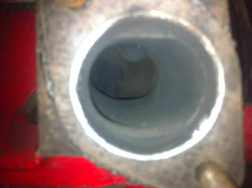

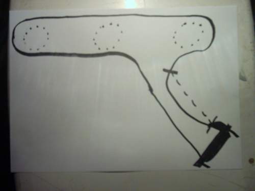

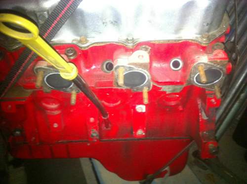

Wo ist das Problem wegen Vergaser ?
Zieh erst mal das Saugertuning beim 12V durch , schmeiß das Sammelrohr mit den 2 Drosselklappen raus , bastel dir einen Adapter für die Ansaugbrücke und schon gehen da drei Doppelvergaser drauf !
