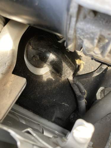

Hallo allerseits,
nachdem ich Pfingsten leider noch mit fliegender Stromversorgung gecampt habe, ist nunmehr das wesentliche Problem Fahrzeugeinspeisung gelöst. Wie ursprünglich geplant Neutrik PowerCon - Gerätestecker mit IP65 Schutzklappe rechts unten im Kühlergrill. Das Geheimnis war, die Klappe um 180º zu drehen. Und schon paßt das Ganze problemlos in die Nische.
Habe die Plastikabdeckung unten hinter der sogenannten "Stoßstange" entfernt. 6 Schrauben und zwei Kabelhalter lösen. Danach kommt man von unten hinten super dran und kann alles in Ruhe montieren, wenn man das Auto auf zwei Rampen stellt. Kabel vom Beifahrersitzgestell unter dem Mittelteppich nach links zur Spritzwand hinter dem Handschuhfach. Durch die Gummitülle hat man keine Chance. Aber unterhalb der Tülle gibt es ein Loch, durch das der Standheizungsmann die Steuerkabel verlegt und dafür schon eine Durchführung installiert hat. Da bin ich durch und dann parallel zum vorhandenen Kabelbaum über dem Kotflügel nach vorn und dann runter zum Stecker.
1.Bild = Suchbild - wirklich sehr klein der Stecker mit Kappe :)
2.Bild: das Ganze etwas größer
3.Bild mit angestecktem Kabel
4.Bild Ansicht von hinten - Kabelzuführung mit IP65-Schutzhülle um die 6,3mm Flachstecker; wie gesagt Abdeckung entfernt.
Bin sehr begeistert:
240V, 16A, verpolsicher, mit Verriegelung und staub-/Spritzwasserdicht gesteckt (und vor allem ungesteckt! - durch die Klappe).
Und, geradezu winzig - um mich zu wiederholen :D

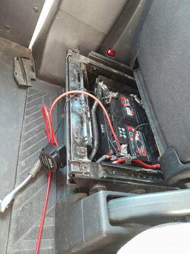

Einbau und Anschluss vom Ladegerät unter dem Beifahrersitz (Rückwand des Sitzgestells) ist jetzt ein Kinderspiel. (Wenn ich mal wieder Zeit habe:( )
Eine kleine Verteilung mit FI/Leitungsschutzschalter-Kombi und Schuko-Steckdose sitzt innen an der türseitigen Wand des Sitzgestells. Ursprünglich wollte ich's so einbauen, daß FI und Steckdose nach außen durchschauen, aber dann ist mir eingefallen, daß man ja für gelegentliche Benutzung auch eben unter den Sitz greifen kann :) und so keiner beim Einsteigen dagegenstoßen kann.

So, die Neutrik powercon True1 Netzstecker sind da. Ick weeß janich, wieso et immernoch Leute jibt, die für diese riesen/klobigen CEE-Stecker halbe Kotflügel wegbohren.
Verriegelung, IP65. Nur daß die IP65-Klappe für die Fahrzeugbuchse zu groß ist, um in die Nieschen rechts unten am Kühlergrill zu passen.....
MffG

Hallo großräumig Fordfahrende oder anderweitig mobile Campingelektriker,
heute Stromanschluß unter dem Beifahrersitz mit der Montage der Kleinverteilung mit FI/Leitungsschutzschalter-Kombi (10A) & Steckdose fertiggestellt.
Ladegerät zwar angepaßt (Bild 1), aber noch nicht montiert. Der 12V-Teil mit dem Relais, das das Ladegerät von der Batterie trennt, wenn der Motor läuft, muß erst vorbereitet werden (kleiner Kasten, kommt neben den Kleinverteilung).
Man kommt an alles ran, obwohl unter dem Sitz. Stecker einer Steckdosenleiste paßt auch prima durch das Langloch vorn im Sitzsockel.
Die fliegende Kupplung in Bild 2 ist für das Ladegerät. So kann ich es jederzeit komplett vom Netz trennen.
