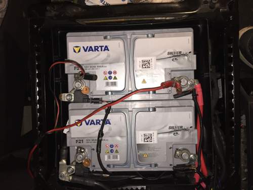

Einen schönen Guten Abend miteinander!
Ich habe mich schon durch den ein oder anderen Thread zwecks Batterie belesen, kann aber noch nicht ganz meine Bedenken / Fragen klären. Deswegen der neue Fred.
Folgendes Szenario:
Fahrzeug: Ford Transit Custom 155PS 2.2 Liter Bj 8/2013
Batterien: 2x Ford Originalbatterien, 75Ah 700A von Varta (die ersten Batterien)
Fahrzeug wurde in den ersten Jahren immer längere Strecken am Stück bewegt.
Seit knapp 5 Jahre nur noch Kurzstrecken.
Meine Standheizung möchte nicht mehr wirklich heizen (ja, sie wurde richtig programmiert etc, hat auch vorher immer funktioniert). Das Fahrzeug hatte auch schon mal etwas Schwierigkeiten beim Starten. Konnte aber ohne Fremdhilfe gestartet werden. Start/Stopp schalte ich jedes Mal beim Fahren aus.
Beide Batterien habe ich durchgemessen (direkt an den Polen, unter dem Fahrersitz).
Die 1. Batterie (am nächsten zur Lenksäule gelegen) bringt mir einen Wert von 12,1 Volt.
Die 2. Batterie nur einen Wert von knapp 11,34 Volt.
Also hab ich mit dem Ctek MXS 5 zuerst die 2. Batterie geladen. Danach die 1. Batterie.
Nun habe ich folgende Werte erhalten:
1. Batterie 12,34 Volt
2. Batterie 11,8 Volt
Das Ladegerät hat jedes Mal den Ladestatus "voll" angezeigt.
Was sind eure Meinungen dazu?
Gerne würde ich noch die Leuchtmittel gegen LED tauschen. Hat das schon jemand gemacht bzw. kann mir entsprechende Produkte nennen?
Ich Danke schon jetzt für eure Hilfe!
Viele Grüße!
Balduin

11,8 Volt ist zu wenig. Die Batterie ist hin. Es kann schon sein, dass deine Ladegerät voll angezeigt hat, sobald du es ab machst, bricht die Spannung wieder zusammen.
Die zweite mit 11,8 V ist defekt! Hatte ich auch nur mein Ladegerät hat den Defekt angezeigt! Neue Batterie gekauft und es läuft wieder! Beim einbau der Batterie gleich SchnellLadestecker direkt an die zweite Batterie mit befestigt damit sie direkt vom externen Ladegerät geladen werden kann! Fahre auch viel kurz Strecke und das reicht für die zweite Batterie nicht aus!
Hi Jan, hi Red!
Erstmal Danke für eure Antworten! Also wird meine Vermutung (leider) bestätigt.
Werde die Ctek Rinösenadapter direkt am Kundenanschlusspunkt zum Laden montieren. Gute Idee!
Welche Batterie kann ich denn als Ersatz verwenden? Spricht etwas für oder gegen eine Gelbatterie?
Ich hab den Adapter direkt an die Batt. Pole montiert und seitlich Richtung Anschlusspunkt gelegt für direkten Zugriff
