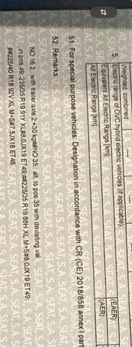

Kannst mal den Felgen Absatz ausm CoC hier schreiben? Danke dir
hier

;) hier
Danke. Ich muss so doof fragen, sorry. Du hast zu 100% den neuen Formentor VZ mit 333PS? :-)
VZ333: Geht auch mit 18"
VZ333 mit Option "Akebono" oder VZ333 "Extreme": Hier gehen nur mindestens 19"
Mein VZ333 Extreme mit Akebono in Papieren nur:
8Jx19J ET40 245x40xR19 W94
Ich habe ebenso den VZ FL 333 aber 18“ sind nicht in der COC aufgeführt
COC ist auch irrelevant wenn die Felge eine ABE hat.
Wie oben schon steht, ohne Akebono gehen 18" auch beim 333.
