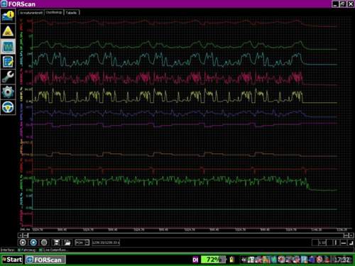

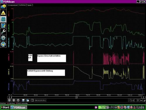

Bin zur Zeit auch auf diversen Logfahrten im Zusammenhang mit meinem Problem
http://www.motor-talk.de/.../...-fehlermeldung-anliegend-t4842196.html
Dabei beobachte ich u.a. auch "Kilometerstandes der letzten DPF Regeneration".
Mir ist dabei noch nichts besonderes aufgefallen.
Mein Interesse liegt auch mehr auf der Lösung meines Problems "Ruckeln"
Das max. 12 Werte darstellende Oszilloskop finde ich sehr hilfreich (auch Funktion, klicken auf Kurve und dann die einzelnen Zahlenwerte ablesen), auch wenn die endgültige Lösung meines Problems noch nicht gelungen ist.
Man kann natürlich auch Werte die einem komisch vorkommen mit denen anderer vergleichen.
Ich denke da besonders an die von @mirofofo und @Karlo49 mit FORDiag gewonnenen Erkenntnisse.
Gruss carli80
