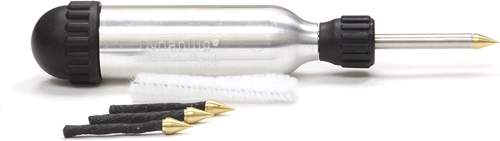

habe wie auf dem Foto zu sehen, heute bei meiner Harley ein Metallstück im Hinterrad gefunden. Meine Frage wäre:
würdet ihr den Reifen flicken oder tauschen?
Schonmal danke

Ich weiß das Händler nicht flicken wollen, das schadet den UMSATZ das machen die nicht gerne .Das Spiel kenn ich. Ich hab aber drauf bestanden. So lange es NUR ein Loch mit einen Nagel ist , geht es, bei einen Größeren Schaden würde ich es nicht machen .
GRUß Axel
Welches würdet ihr nutzen ?
Bei dem einen wird ein Pilz eingepresst und das andere ist der Standard den man kennt.
PS: Ich glaube es ist klar, dass der Händler natürlich lieber den Reifen verkauft.
Daher frage ich erst garnicht bei einem nach. Denke es liegt daran, dass eine Reparatur länger hält als es dem Händler lieb ist.
Das erste sieht professioneller aus. Der Reifenhändler vulkanisiert innen einen Flicken auf. Heißt Radaus-/Einbau, Flicken setzen, Reifen ab-/aufziehen, wuchten, macht 40,- €, somit kostet der neue Reifen nur noch 160,- €. Sieht nach einem Hufnagel aus. Hast du mal mit Spüliwasser oder Lecksuchspray geschaut ob Luft austritt? Ich würde ihn mal heraus ziehen und schauen wie lang er ist. Vielleicht hat er die Karkasse ja gar nicht durchstoßen. Reinstecken kannst ihn ja immer wieder. Danach würde ich entscheiden.
Hatte ihn schon draußen. Er ist ca. 4cm lang und wird immer dünner.
Das mit dem Hufnagel kann hinkommen.
