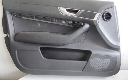

Zu 1. Es gibt soweit ich weis beim 4f das Basis Soundpaket mit Lautsprechern nur im Vorderen Bereich mit dem Mono Display
Dann das Audi DSP System mit dem MMI Basic Plus 2 kleine Subs im den Frondtüren, keinen im Kofferraum
Das Bose Sorround System und das B&O System, mit Subwoofer im Kofferraum (Heckbereich)

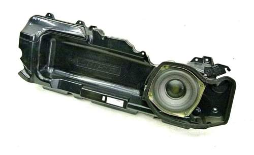

hier noch was zum Bose vom VFL ...
... und vom FL

...obacht;)...die "Rangfolge"vom MMI lautet wie folgt...MMI basic (Serie,monochromer BS,einfachstes Radio,lautsprecher nur Vorn),MMI basic plus (monochromer BS,Radio mit TP-Memo,DSP Soundsystem,Single CD,"kleines" Navi auf Wunsch) MMI (Farbbildschirm,Radio mit Doppeltuner,DSP-Sound,CD-Wechsler,"großes" Navi auf Wunsch)
Bose-Surround Sound erst ab basic plus auf Wunsch....
Bose wurde bei der Limousine ab KW 10/05 geändert und zwar in der Ansteuerung der Mitteltöner in der Hutablage,beim Avant blieb die Ansteuerung wie vor 10/05,die Mitteltöner befinden sich hier in den D-Säulen,von VFL auf FL hat sich nichts geändert.....
Ich hoffe alle Klarheiten beseitigt zu haben;)
