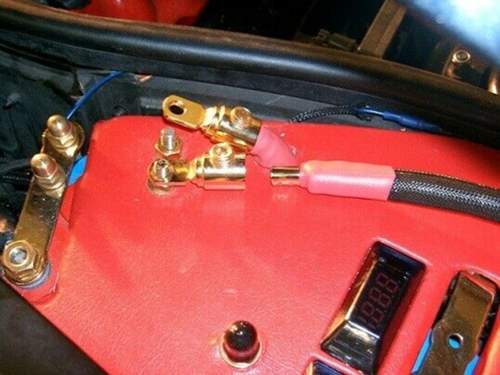

am original verstärker sind keine chinch dran und hier ein bild mit durchgang für deine stromkabel . und wie mein vorredner schon geschrieben hat, die sicherung so kurtz wie möglich und wenn du mal eine zusatzbatterie noch hast , mußt auch direkt eine sicherung einbauen;)
