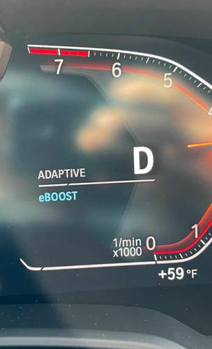

Ich fahre seit wenigen Wochen einen 530d Mildhybrid. Am Anfang kam bei mir beim beschleunigen (Vollgas in den ersten Gängen), immer das blaue "eboost" Symbol im Kontrolldisplay. Seit kurzen ist egal wie ich beschleunige, das Symbol erscheint nicht mehr. Also gehe ich davon aus , das kein eboost kommt. Der Wagen schreibt keine Fehlermeldung oder ähnliches. Ich glaube er ist auch nicht merklich langsamer. Bin mir allerdings nicht ganz sicher. Hatte das Zeichen erst paarmal gesehen, dann kam es nie mehr wieder.
Wie verhält es sich bei euch mit dem eboost? Kommt der bei jeder starken Bescheinigungen, oder nur sporadisch? Müsst ihr den durch Bremsen aufladen?

Danke für deine Antwort. Ich bin mir allerdings sicher, dass ich bei meiner Probefahrt beim Händler ein Zeichen mit einem blauen eboost rechts in der Power/Drehzahlanzeige gesehen habe. Mehrfach. War rechts oben im Instrumenten Kombi. Und es war ganz sicher blau. Es sah so aus wie bei dem x6 40i. Es war aber weiter oben im Display
Die Anzeige habe ich (dezent blauer Hintergrund) bei Drehzahl und Geschwindigkeit bei starker Beschleunigung im Sport, Sport Plus und Sport individual Mode. Ob es bei Adaptive auch kommt, kann ich nicht mit Sicherheit sagen.

Ich habe interessehalber gelegentlich die Energieflussanzeige auf dem Display, dort kann man es schön sehen.
Selbst bei moderater Beschleunigung ist der E-Boost aktiv, Vollgas hatte ich bisher nur sehr selten - beim 30d auch nur selten nötig.

Wie kann ich die Energiefluss Anzeige einblenden? Geht das auch beim 530d?
Ja, die geht bei jedem G30/31.
Du findest Sie unter: Car > Fahrinfo > Energiefluss (ganz rechts).
Super ,da gucke ich morgen mal. Da steht dann auch beim Gasgeben das der e Motor boostet? Hast du denn trotzdem die blaue BOOST Anzeige im Drehzahlmesser beim beschleunigen? Oder erscheint die bei dir auch nicht?
Die eBoost Anzeige kommt im Kombi nur, wenn du per BC Taste die Ganganzeige in Groß anzeigen läßt, also nicht den Momentanverbrauch oder was anderes.
Man erkennt eBoost ausserdem daran, dass der Hintergrund im Kombi blau statt grau wird - das allerdings nur in den Sportmodi (wo die Skalen rot sind).

Nein. Bei moderater Beschleunigung ist nie der eBoost an, da steht dann in der Energieflussanzeige nur 'Elektromotor hilft' (oder ähnlich). Bei aktivem eBoost steht da 'Maximale Motorleistung'.
