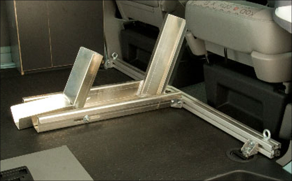

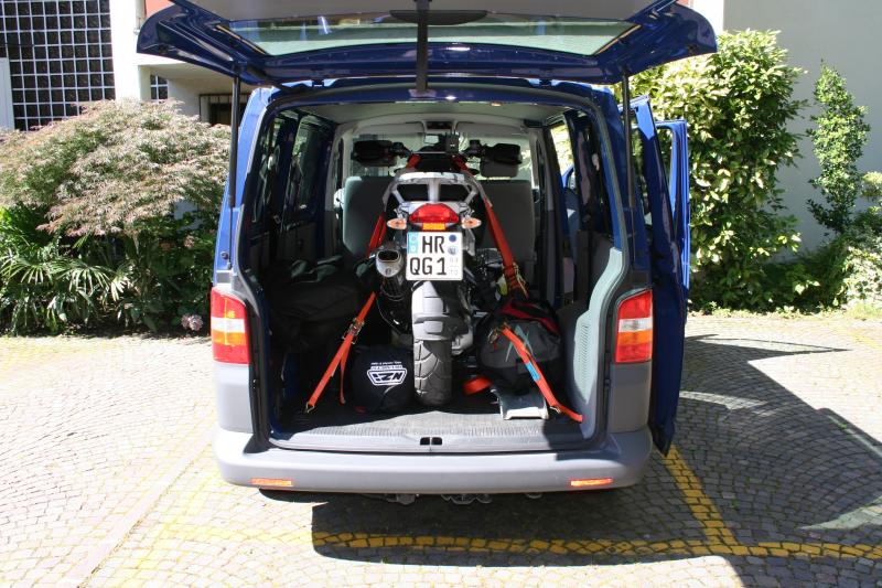

Von welcher Gewichtsklasse sprechen wir denn beim Motorrad überhaupt?? Hier ist ja ggf. auch einiges zu bedenken:
- Halterungen für die Ladungssicherung
- Wie kommt das Motorrad da rein (bzw. überhaupt erst mal da hoch)
Ist ja doch ein Unterschied, ob ich da ne 125er-Naked oder eine 1200er Electra reinwuchten will.

Dann erleichtere ich dir die Suche mal ein wenig, is für Fan´s von alten Wohncontainern ne echt geniale Seite!
[/list]
NoGolf
Wird dann halt mal so ähnlich aussehen...
Gruß Chris
