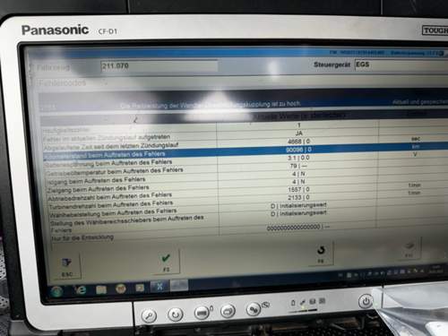

Liebe Freunde , nach langem stöbere ich hier mal wieder rum und dachte mir , warum nicht mal mein seit 2 Jahre bestehendes Problem wieder aufgreifen und neu angehen .
Der ein oder andere mag sich blass erinnern : E500 mit M113 Motor , sporadischer leistungsverlust der sich nach 60 Sekunden von alleine wieder legt . Kein Muster erkennbar , es ist egal ob Sommer oder Winter , trocken oder regen , Motor kalt oder warm .
Meistens tritt es erst im Bereich ab 80 km/h auf bei 1/4 Gaspedal Stellung . Aber eben manchmal auch innerorts . Fest steht nur dass es immer nur unter Last passiert , bei voll last am wenigsten
Plötzlich ist die Leistung weg , mehr Gas geben und das Getriebe schaltet zurück , die Drehzahl geht hoch , und die Geschwindigkeit steigt ganz langsam . Nach mehrfacher Messung ist der Spuk nach exakt 60 Sekunden vorbei . Ohne dass man den Motor abstellt oder irgendwas macht , einfach auf dem Gas bleiben und plötzlich zieht er wieder los .
Es ist kein Fehler abgelegt , alle Werte erscheinen erstmal normal .

Das Getriebe schließe ich nicht aus , bisher wurde es 2 mal gespült und einmal die EHS getauscht .
Korrigiert mich wenn ich falsch liege , aber :
In den ersten 7g Getrieben im E500 nach einführung war doch KEINE wük verbaut oder ? Es liegt die Fehlermeldung vor „ wandler überbrückungskupplung reibleistung zu hoch „ dieser Fehler kann ignoriert werden wenn keine verbaut ist .

Selbstverständlich ist eine WÜK verbaut! Wird auch durch ein magnetventil auf der Platine angesteuert!

Ich bitte um Verzeihung , keine Ahnung welche Info mich dazu verleitete aber ich habe vor einigen Jahren ein technisches Merkblatt gelesen indem publiziert wurde dass die WÜK erst ca 5 Monate nach Erscheinung des 7g Tronic Bestandteil war . Da sich das nun als falsch herausstellt , ist wohl der richtige Ansatz ( wie schon mehrfach genannt ) an das Getriebe heran zu treten .

Kannst du das im Stand provozieren? wenn nicht, dann eher in Richtung Getriebe....
Beim Messen hast du sicher auch die Eingriffe mitgemessen.
zB Drehmomentreduzierung durch Getriebe oder ESP.
Themenstarteram 27. Oktober 2023 um 11:22
Im Stand passiert nichts , ausschließlich beim fahren .
Drehmoment Begrenzung war mal aktiv , ich schob es damals auf die fehlerhafte EHS …. Ich muss wohl nochmal ausgiebig ne Probefahrt mit der SD machen . Bei den eigenen Autos verliert man manchmal den Blick fürs wesentliche vor lauter Schrauben , daher bin ich immer dankbar für das Forum hier :)
