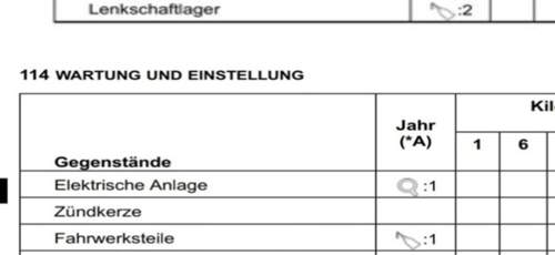

ich mache gerade an meiner Kawasaki Z650 eine Inspektion und mir sind zwei Dinge nicht ganz klar.
"Fahrwerksteile schmieren", was beinhaltet das alles?
Achse habe ich mit dem Reifenwechsel schon geschmiert.
"Lenkschaftlager schmieren" reicht da normales Fett, wo muss es geschmiert werden?

Da muss nichts geschmiert werden, ausser der Kette. Müsste was geschmiert werden, wäre da ein Schmiernippel dran.
Kein Schmiernippel - nix zu schmieren. Meine CX 500, die hatte noch Schmiernippel...
Steht im Serviceplan (s. Bild) halt nur so dran, deshalb die Frage
Serviceplan

Das ist alles Blödsinn, dass es keiner macht.
Ich zum Beispiel schmiere das Schwingenlager bei jedem Kettenwechsel.
Auch das ist ein Grund, warum ich immer geschlossene Ketten nehme, wo es zumindest möglich ist, um einmal die Haltbarkeit zu haben und zum anderen eben genau diese Tätigkeiten zu machen.
Im Grunde ist es zwar nicht mega wichtig, aber schaden tut es auf keinen Fall.

Hallo zusammen! Ich schmiere bei meiner alten Kiste das UniTrak System nur bei einem Kettenwechsel, da ich auch nur geschlossene Ketten einbaue!!! Bei dieser Arbeit müssen eh fast alle Bolzen aus den Umlenkungen ausgebaut werden, daher bau ich gleich alle Bolzen aus und schmier alles ab. Sollte ein Kugellager etwas "reiben oder knacken" reinige ich es zuerst und schmiere es nochmals. Falls es immer noch nicht sauber laufen, kommt sofort ein neues Lager und Simmeringe rein. Die hol ich mir bei einem Lagerhändler ums Eck (nicht bei Kawa). Mache mir aber die Arbeit, dass ich alle 3-4 Jahre das Lenkkopflager aufmache (Gabelausbau!) und schmier da ein Langzeitfett drauf! Bolzen und Kugellager von den Rädern schmier ich bei einem Reifenwechsel (Hinterrad auch bei Kettenechsel). Dort verwende ich ein Fett mit MoS2, so ein schwarzen Zeugs, welches auch in Antriebswellen-Gelenke reinkommt.
