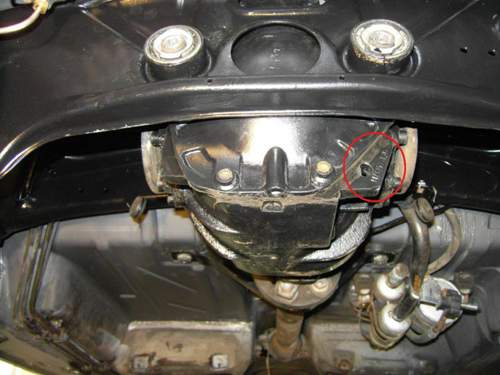

Hallo
Ich denke die Frage wurde schon beantwortet; dennoch hacke ich lieber nach.
Habe einen W124 CE320 von 1992 mit 4 Gang Automatik gekauft.
Getriebe rukelt beim Schalten ein bisschen aber funktionniert sonst einwandfrei. Bin gestern Autobahn gefahren und wundere mich das ich bei 120km/h mit 3500Tr/min fahre > ich dachte der 4 Gang waere kaputt.
Von dem was ich gelesen habe, ist der Punkt vor allem dass der Wagen im 2. Gang startet; deshalb habe ich den Eindruck dass ein Gang nicht funktionniert.
Koennt ihr es bestaetigen? 120km/h mit 3500Tr/min im 4. Gang scheint okay für euch bei dem Wagen?

Ja, kann ich bestätigen. Man hat damals die MB-Fzge eher "kurz" übersetzt.
LEIDER !
Mein 230 TE mit 4-Gang-Automatikgetriebe hatte bei Richtgeschw. 130 km/h eine Motordrehzahl von ca. 4000U/min. Akustisch sehr unangenehm, insbes. bei Langstrecke.
Und es ist auch richtig, daß die älteren Getriebe (also nicht Mopf2) im zweiten Gang anfahren.
jupp. Jedenfalls der 320er.
3500rpm finde ich aber etas hoch. Kanns bei meinem nicht mehr testen (Unfallschaden letzte Woche), aber bei 120 meinte ich, knapp über 3000 gelegen zu haben.
Das Differential müsste 3,06 übersetzt sein beim 4Gang-Automaten, 3,69 bei einem aus 5Gang. Ist auch eingeschlagen im Gehäuse.

Der 320CE (Motor M 104 E 32 / 104.992) hat 220 PS / 162 kW bei 5500 /min.
Mit dem 4-Gang-Automatikgetriebe wird Vmax = 230 km/h angegeben.
Mit den von @JohMo angegebenen 120km/h bei 3500 /min im 4. Gang
würden sich bei Vmax 230 km/h 6708 /min ergeben. Ist schon ziemlich viel!
Wie @schopy schrieb:
"Das Differential müsste 3,06 übersetzt sein beim 4Gang-Automaten. Ist auch eingeschlagen im Gehäuse."
Vielleicht wurde mal ein kürzeres Differential eingebaut? (zB. 3,67)
Das würde ich kontrollieren.
Kommt mir auch zu hoch vor, die Drehzahl.
Bei 120 sollten es um und bei 3.000 Touren sein.
Aber wie das so ist bei solchen Geschichten, man verguckt sich ja bei den Schätzeisen auch mal. Was für den einen aussieht wie 3.000 Touren ist für den anderen eine Zeigerbreite unter 3.500 Touren.

Das Auto ist ein Großserienprodukt mit Toleranzen: die Tachoabweichung, die Drehzahlanzeige bis ca. +/- 5 %, dazu kommen Einflüsse aus der Bereifung wie Luftdruck und Profiltiefe.
Da würde ich mal die Kirche im Dorf lassen.
