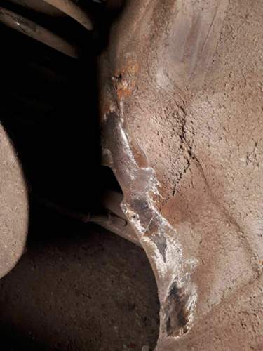

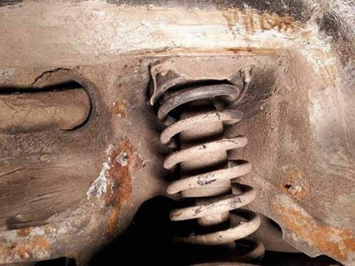

Hier mal ein paar Bilder mit der Fragestellung, wie man sinnvoill und nachhaltig den Rost im Radlauf beseitigen und die Stellen konservieren kann.
Audi C4 - Radlauf hinten rechts
Man sieht, das Blech ist noch nicht durch, aber eben schon sehr angegriffen.
Ersatz durch austrennen und neues Blech einschweißen halte ich in diesem Stadium für übertrieben.
Was sind Eure nachhaltigen Ratschläge?
Rost Radlauf Audi C4 nach
Das siehst du erst wenn du geschliffen hast , trägst du denn Rost ab und bist durch , war es das .
Hier hilft nur , bis aufs blanke Blech schleifen . Danach Brunox Epoxy , anschließend 2K Grundierung und dann Seilfett oder UBS nach Wahl
Das würde ich erstmal mit dem Hochdruckreiniger auswaschen, den jahrzehntelang Dreck da drin.
Dann kommt der spaßige Teil: Die Unterbodenschmotze muss weg. Kann man abbürsten mit ner Hakenbürste (Effektiv, aber laut und dreckig, man wird fleißig mit Dreck beworfen) oder besser: Mit dem Heißluftfföhn erwärmen und mit einer Ziehklinge abschälen, wie beim Kartoffeln schälen. Wirft keinen Dreck ins Gesicht und Haare.
Die verbleibenden Ecken/Reste werden kurz mit der erwähnten Bürste vom Schutz befreit.
Da wo es rostig ist, mit der CSD-Scheibe weitermachen.
Dein Radkasten wird aber Schweißarbeiten erfordern. Dazu ist der Rost schon zu weit ins Blech eingefressen an manch Stelle. Dauerhaft bekommt man so keine Ruhe rein.
