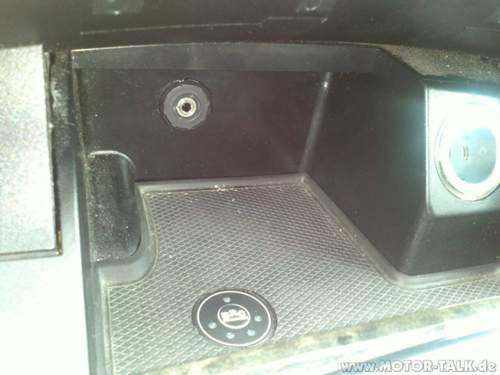

Ich habe ein nachgerüstetes Comand.
Den 3,5 mm Klinkenstecker habe ich heute beim Daimler gekauft (DANKE MACKHACK) . Im Ebay gibt es ja Adapter von 3,5mm Klinke auf USB Anschluss.

Welches Gerät willst du an die 3,5mm "Aux" Buchse anschliessen?
Es gibt Mobiltelefone mit Micro- oder Mini-USB-Anschluss, die darin Kopfhörer- oder Line-Ausgänge implementiert haben. Das ist aber nicht standardisiert, sondern Hersteller oder sogar Geräte abhängig. Das müsste in der Beschreibung des Adapters stehen . Es gibt auch Adapter, mit denen sich ein iPod-shuffle an den USB-Port eines PC oder Mac anschliessen lässt .
Ich verwende für mein iPod ein Adapterkabel, das auf einer Seite den iPod Dock Anschluss hat, auf der anderen USB-Mini-Stecker (für USB-Ladeadapter im Zigarettenanzünder) und 3,5mm Klinke (für "Aux"-Buchse im Handschuhfach) .
Ich möchte gerne ab und zu mal mp3 musik hören, hab aber kein bock jedes mal cd zu brennen etc.

Der iAudio 9 hat nur einen Kopfhörerausgang. Den kann man per Klinkenkabel an die "Aux"-Buchse stecken. Der Klang ist aber dann nicht optimal und wahrscheinlich recht leise. Ausprobieren. Und Vorsicht beim Umschalten auf Radio oder CD (viel lauter).
Der USB Port dient nur zum Laden und transferieren der Musikdateien. Da kommt keine Musik raus.

Wenn ich die Links da richtig habe, sind das keine Adapter, sondern einfache Stecker.
Keine Schaltungen verbaut, die Daten in Musik wandeln oder umgekehrt, das müsste alles vom Gerät kommen.
Wie's oben steht: "Es gibt Mobiltelefone mit Micro- oder Mini-USB-Anschluss, die darin Kopfhörer- oder Line-Ausgänge implementiert haben."
Da wird das Audiosignal im Gerät erzeugt und dann auf irgendwelchen ungenutzten, aber nicht genormten, Anschlüssen im USB Steckplatz rausgeleitet.
Wenn du den AUX Anschluss jetzt drin hast, würde ich einfach einen MP3 Player anschliessen. Notfalls muss man da die Euro DB Begrenzung rausmachen (bei meinem Sansa Clip geht das über die Umstellung der Einsatzzone von Europa auf z.b. Amerika), dann kann man mit dem Player höhere Ausgangspegel erzeugen und muss die Anlage nicht so weit aufdrehen.
