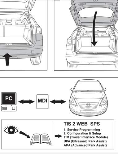

Das kommt wahrscheinlich auf den Elektrosatz an.
Ich habe einen von Jaeger montiert. Dieser hat ein Steuergerät und kommuniziert über Datenbus.
Bei mir sind die Parksensoren hinten aus und die Kamera funktioniert ganz normal. Auch die Nebelschlussleuchte wird deaktiviert.

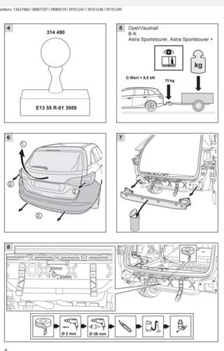

Das mit dem Ausschnitt hängt vor allem von der Kupplung ab. Westfalia und Oris sind von unten gesteckt, da braucht es einen Ausschnitt. Bei der Kupplung von Brink braucht es keinen, die ein anderes System beim einhängen des Hakens.
Zumindest im Falle eines ST.

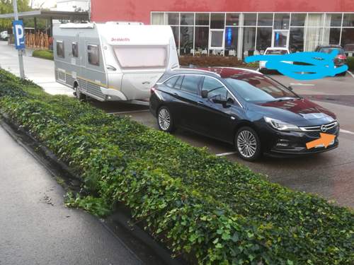

Hier auch einmal Bilder von dem Ergebnis
