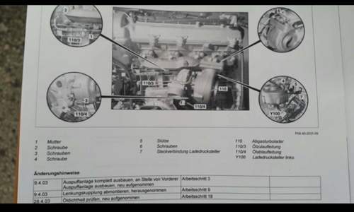

Das war am Ende alles auf Zeitdruck - also es gab ne Abbildung da saß es wohl hinter Motorblock über Getriebeglocke - da sehe ich aber nichts -

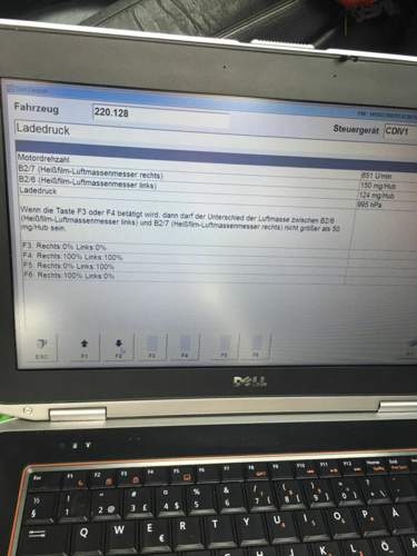

Ich hab mal hier vom Prüftest die Aufzeichnung-

Bild zwei was ich nach suchen gefunden habe - also wenn es das sei - super :D

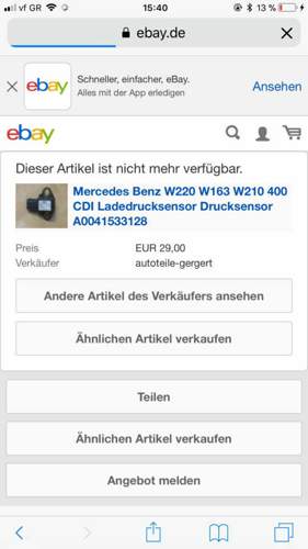

Laut Protokoll ist das der Luftmassenmesser. Soweit ich weiß hat der Diesel 2 Stück davon. Aber der Unterschied zwischen den beiden Messwerten ist doch noch im Rahmen. Wo ist das Problem?
Wen du in der SD, bei deinem Fehler auf Hilfe klickst, geht WIS auf und zeigt dir wo das teil sitzt.
Das Teil bei ebay ist nicht der Luftmassenmesser, passt also nicht. Es sieht auch im Protokoll so aus, als ob der Ladedrucksensor wunderbar arbeitet - der Wert ist für den Leerlauf überaus plausibel.
Und beim Diesel hat auch nur der 400CDI zwei Luftmassenmesser, weil über diese Dinger auch die Ladergleichstellung funktioniert.

Also an den Gestängen für die Ladereinstellung herumzufummeln machts nur schlimmer. Die werden bei der Herstellung eingestellt und so muß das dann auch bleiben. Wenn man daran rumschraubt kann's bei den VTG-Ladern schnell passieren, daß die Leitschaufeln mit dem Turbinenrad kollidieren oder daß sich die Leitschaufeln komplett verschließen. Beides möchte man nicht haben (sonst mechanischer Schaden oder extrem hoher Abgas-Gegendruck).
