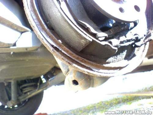

Ich hatte das Problem auch mal übermäßig.
Bei mir war auf beiden Seiten der Spritzschutz der Ankerplatten vergammelt und teilweise abgelöst (das waren auch die Schleifgeräusche). Das ist ein hervorstehender Ring, der in die Nut der Bremstrommel geht.
Ich habe diesen dann komplett entfernt und hatte weiterhin Probleme mit überbremsen.
Dann habe ich einen Rundumschlag gemacht und alles hinten erneuert (inklusive der Ankerplatten). Seit dem ist das Problem so gut wie weg.
Zu Hause hab ich noch ein Foto von der Geschichte; vielleicht finde ich es ja heut Abend...
so sah das aus:
0216115515-b

das ist es eben so gut wie, ist nicht ganz weg.
du kannst ihn auch mit warmer bremse abstellen damit das wasser schneller verdampft dann hast du das problem auch nicht mehr.
am radikalsten währe ein umbau auf scheiben hinten
Naja, es war ein Unterschied wie Tag und Nacht...
:D:D:D erklär mal jemanden am polarkreis den unterschied zwischen tag und nacht :D:D:D
klar es kommt weniger wasser und schmutz rein, das das was ausmacht ist auch klar
