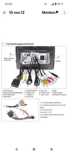

Hallo Freunde, ich habe schon überall gesucht aber leider nichts passendes gefunden.
Folgendes Problem ich habe in meinem Audi A6 C5 Avant Baujahr 2001 FL Werksseitig das Symphony 2 verbaut. Ich habe mit jetzt in der Bucht ein China Doppel Din Android Radio geholt von der Marke A Sure. Es ist extra für den Audi mit Rahmen usw. Ich habe versucht das Radio anzuschließen aber ich bekomme das Teil einfach nicht zum laufen... also sprich es geht erst gar nicht an. Ich habe mir bei ASR jetzt extra noch einen passenden Can Bus Adapter bestellt weil ich vermutet habe es liegt eventuell daran. Aber auch damit geht es nicht an. Hat vielleicht jemand Erfahrung mit diesen China Radios und kann mir weiterhelfen. Vielleicht ist es nur ein simpler Fehler den ich da mache. Im Anhang noch ein paar Bilder zum Radio. Vielen Dank für die Hilfe.
Neues Radio von Asure
Can Bus Adapter

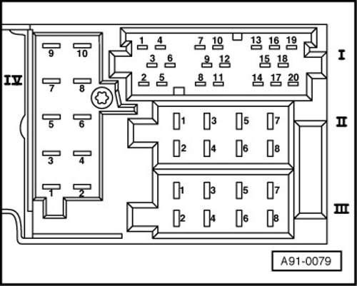

Du hast am Zentralstecker ein Braun/rotes Kabel. Das ist der S-Kontakt ( Früher KL15) Dieser führt Spannung wenn der Zündschlüssel eingesteckt und leicht gedreht wurde. Er führt solange Spannung bist der Zündschlüssel abgezogen wurde.
Lade mal ein Bild vom Stecker der Spannungversorgungstecker vom Radio.
Du brauchst Klemme 30 , 31 und den S-Kontakt. Dann muss das Teil angehen.

Mehrfachsteckverbindung III, 8-polig, schwarz
1 - Geschwindigkeitssignal (bis MJ 01)
2 - DWA-Masse (ab MJ 02)
3 - K-Diagnose (bis MJ 01)
3 - L-Diagnose (ab MJ 02)
4 - Klemme 86s (bis MJ 01)
5 - Steuerplus für Motorantenne (bis MJ 01)
6 - Klemme 58s (bis MJ 01)
7 - Klemme 30
8 - Klemme 31
NR 4 ist der S-Kontakt !
Stecker

Die Chinesen haben ein kleines Problem mit KL15 und KL30. Gleiches hatte ich auch bei meinen China-Böller. Ging auch nicht an. Nach dem umpinnen ging alles wie gewohnt.
Bei mir lag es an KL15. KL30 lag richtig an.
KL30: Dauerplus
KL15: Zündungsplus
