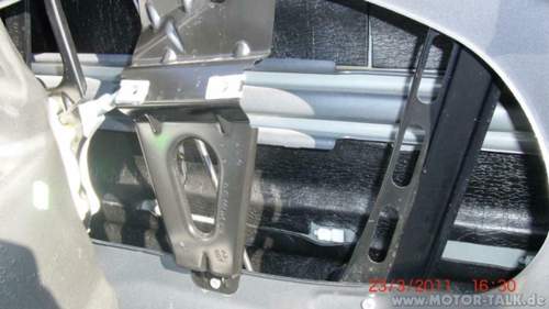

Themenstarteram 23. März 2011 um 19:07
Original geschrieben von heizölraser
Original geschrieben von meixxu35
Am Schluss überlege ich mir noch, die Türen zu
dämmen und die Lautsprecher-Chassis abzudichten.
Sobald Wetter, Zeit und Lust mitspielen hab ich das auch vor... Mach auf jedenfall mal ein paar Bilder wenn du´s machst :)
Habs heute gemacht: Türverkleidungen gehen einfach raus (Anleitung
über sufu zu finden, dahinter kommt man relat. gut an das Außenblech
rann, wann auch nicht ganz an alle Stellen, je nachdem wie schmal
die Hände sind). Ich habe Bitumenmatten von Conrad genommen,
http://www.conrad.de/ce/de/product/854676/KFZ-BITUMENMATTE/SHOP_AREA_17271&promotionareaSearchDetail=005 ,
die Schallschutzverkleidungen extra wurden mir nicht separat ampfohlen,
weil es hier um tieffrequente Töne geht, da braucht man die Bitumenmatten.
Pro Tür vorn habe ich 4 verarbeitet, hinten 2, dort könnte man aber auch
insgesamt bis zu 3 verbrauchen. Sind nun je Tür 2 bzw. 1 kg Mehrgewicht.
Verklebt habe ich die am Außenblech recht vollflächig und auch am Innen-
blech innenseitig etwas. Man kann sie schön vorbiegen und um die
Profile gelegt verkleben. Über den Türleistenklipsen sollte man sie
aussparen, nicht dass die Leisten falls nötig dadurch sonst schwer
herausgehen.
Ich meine, man hört auch den Unterschied beim Musikhören, die Bässe
kommen etwas satter. Und wenn man auf das Türblech außen klopft
hört man auch da einen Unterschied heraus. Mal sehen, wie es beim
Fahren ist, ob man da u.U. einen Unterschied bemerken kann. Ich denke,
ich werde mir noch ein paar holen und im Kofferraum verkleben.
Sollte der Himmel mal raus sein (bekomme einen neuen LR-Rolloantrieb)
und man sieht dort das nackte Blech dann kommen auch da welche
dran. Wiegt das Auto eben 10-15 kg mehr, was soll´s.

Rüdiger empfiehlt auch noch stellen mit Silikon ab zu dichten... hast du in der Richtung was gemacht?
Türpappen hast du nicht modifiziert(selbstklebendes vlies)?
Tieftönerchassis hast du auch nicht modifiziert?
Bitumen ist eher nicht so toll, das ist eine veraltete Methode. Im Winter wird das Zeug hart und im Sommer wabbelig.
Such mal nach "Alubutyl" ... das nimmt man heute. Einfacher zu verarbeiten (selbstklebend) und zwei Fliegen mit einem Schlag: Versteifung und Absorption.
Ich kann jedem Interessierten nur das Studium der Einsteigertipps im Car-HiFi-Bereich im HiFi-Forum.de empfehlen.
Themenstarteram 24. März 2011 um 13:52
Alter Meckersack! :D;) Silikon habe ich noch nicht gemacht
und am Chassis auch nichts. Das schaue ich mir später an,
wenn ich Zeit dazu habe ... Jetzt warte ich erst mal auf die
Focal (Anfang April wieder lieferbar) und die Weichen.
Dann bin ich mal gespannt wie´s klingen wird. Wenn
mir am Bass was nicht gefallen wird mache ich dort weiter ...
Zum Vlies: Was nimmt man genauer beschrieben dazu? Irdend-
was und dann ankleben? Wozu? Nimmt doch nur die hoch-
frequenten Töne weg. Du meinst von innen direkt an die
Türverkleidungen kleben? Könnte eng werden, die
Verkleidung wieder richtig drann zu bekommen?!

Das Vlies hat den großen vorteil das die Pappen weniger schwingen und so schallwellen auslöschen können... hat also nicht nur im hoch frequenten bereich vorteile. Allgemein bringen "weiche" schalldämmenden Mittel eine (paradox) Volumen Vergrößerung...
