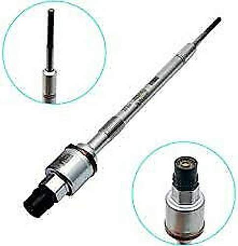

Hallo!
Habe heute bei der Fehlersuche festgestellt, das es unterschiedliche Teilenummern der Original GM Glühkerzen mit Drucksensor gibt.
Ist die Kerze mit der Nummer GM 55579436 identisch mit der GM 55590467?
Laut Beru- Teileauskunft ist es die PSG 006, da sind als OEM- Nummern beide hinterlegt.
Ja was nun, alles dasselbe?
Danke für die Antworten im Voraus!
Wahrscheinlich ist das nur beim Verkäufer der sich nicht die Mühe wegen einer Glühkerzen machen will und deswegen vorgibt mindestens zwei kaufen zu müssen. Du kannst auch nur eine tauschen (ohne Drucksensor) ob es bei Glühkerzen mit Drucksensor anders ist - weiß ich nicht. Aber meistens wird fast schon empfohlen gleich alle 4 zu tauschen, denn wenn die erste defekt ist dauert es bei den anderen meistens auch nicht lange.
53 weitere Antworten
53 Antworten
Ja, die kannst Du beide nehmen, im Prinzip sind sie gleich.
evtl. sind nur die Hersteller verschieden (.......Beru, Bosch, Champion oder wer auch immer)
oder die Teilenummern wurden neu erstellt 55590467 (alte Teilenummern: 1214087 / 55579436 / 1826354 / 55564163 )
die 436 ist die PSG 001 und die 467 die PSG 006.
Die PSG001 wurde durch die PSG 006 ersetzt.

Also wie es Gott in Rot beschrieb,ja.Ich habe die 436 durch die 467 ersetzt.
