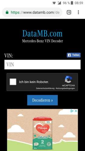

Ist zwar hier OT aber für mich trotzdem interessant. Hab auf der MB VIN Decoder Seite nachgeschaut. Meiner wurde am 2.2.18 gebaut und am 16.3.18 ausgeliefert. Unter dem SA Code V90 steht: Kein Kollisionswarner (FCW)
Evtl. haben nur Fzg. mit dem grossen Audiosystem und Navi die SA? Ich hab nur KI mit Farbdisplay.

Ich habe eine Frage, wie komme ich auf die Seite MB Vin Dekoder? Ich kenne mich mit den Computern nicht so gut aus.
