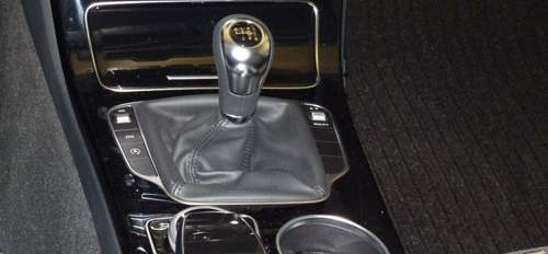

und zwar, ich habe mir heute die C-Klasse W205 gekauft (Bj. 29.09.2014), Avarngarte, Audio20 CD , und habe das AGILITY CONTROL Fahrwerk mit selektivem Dämpfungs. (Code677) dabei, nur kann ich nirgends das Drehrad, bzw im Menü was finden wo man das verstellen kann. Gibt es da Unterschiede?
wo finde ich die Einstellungen oder habe ich das gar nicht?

Verstellbar per Rad ist nur mit Airmatic.
Lars
Das selektive Dämpfungssystem ist mechanisch und passt die Dämpfung automatisch dem Fahrverhalten an. Einstellbar ist hier nichts.
Verstellbare Dämpfer gibt es nur im C 450 oder C 63 (serienmässig). Ein verstellbares Fahrwerk nur bei der aufpreispflichtigen AIRMATIC.

Ohne Airmatic ist am Fahrwerk nichtseinstellbar. Die serienmäßigen Dämpfer arbeiten nur selektiv, das bedeutet bei leichten Bewegungen sind sie weicher als bei stärkeren Bewegung. Dies geschieht bei allen Einstellungen des Dynamicschalters absolut identisch.

ich bin mir ziemlich sicher, dass du die Fahrmodi nur dann im Menü einstellen kannst, wenn du auch den Agility-Schalter hast. Besitzt man diese Funktion, findet man die Fahrmodiauswahl im Menü "Fahrzeugeinstellungen". Es ist als weder versteckt noch geheim.
Aber auch hier wieder zu erwähnen, mit Agility Control Fahrwerk wird nicht das Fahrwerk eingestellt/verstellt (wie bereits mehrfach geschrieben geht das nur mit Airmatic oder einem AMG).

Die Beschreibung bezieht sich aber auf die C 450 und C 63 Modelle, deshalb der Zusatz "AMG".
Nachrüstbar wird der AGILITY/DYNAMIC SELECT Schalter nicht sein, denn er muss erst kodiert werden und dann müssen einige Steuergeräte im Wagen neu geflashed werden, incl. der Headunit.
Lohnt sich nicht wirklich.
Und der Schalter macht deutlich mehr als man denkt... vielleicht ist das beim Handschalter nicht so interessant, aber bei den Automatikfahrzeugen (dort war er ohnehin serienmässig) sind sehr unterschiedliche Motoren/Getriebefahrprogramme abrufbar. Zudem kann man die Lenkung in ihrer Unterstützung einstellen und auch die Klimaanlage ökonomischer einstellen.
