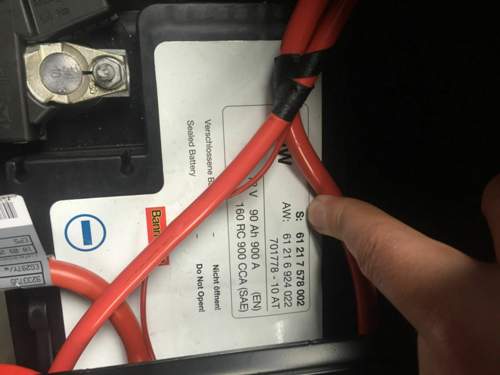

nachdem jetzt zum zweiten Mal die Meldung „Batterie stark entladen“ kam, wollte ich mir gerne eine neue holen. Hat ja gute 10 Jahre gehalten, und der nächste Winter kommt bestimmt. Aktuell verbaut ist scheinbar eine 90aH non AGM. Wenn ich jetzt bei leebmann schaue, werden mir, unter Angabe meiner VIN, lediglich AGM Batterien angezeigt (seltsamerweise sogar eine 80aH, mache ich aber alleine wegen der Standheizung nicht).
Nun die Frage: AGM ja, nein? Welche Kapazität könnt ihr empfehlen (90aH gibt es nicht mehr, oder?)? Wenn ich es richtig verstanden habe müsste die AGM noch codiert werden. Jemand im Bonner Raum, der es machen könnte? Alternativ remote, habe allerdings selber kein Esys.

Bei jedem Batterietausch, auch wenn es exakt die selbe ist, muss die Neue registriert werden.
Themenstarteram 30. August 2020 um 20:02
Registrieren ist klar, es geht eher um codieren.
Dennoch, danke.
@dieMaschine schrieb am 30. August 2020 um 22:02:56 Uhr:
Dennoch, danke.
Eine andere Kapazität und auch AGM muss codiert werden.
Aktuell gibt es 92Ah oder 105Ah.
Würde in jedem Fall AGM nehmen und bei Standheizung 105AH.
Ich hab original auch ohne Standheizung 105ah verbaut....
Nimm einfach die große und gut ist
Themenstarteram 30. August 2020 um 22:27
Kann es eigentlich sein, dass es eine AGM ist, auch wenn es nicht explizit auf der Batterie selbst steht? (Siehe mein Photo)
Kann sein...
Auch egal, hol dir eine neue AGM und fertig

Der Nummer nach ist das eine AGM.

Die abgebildete Batterie zeigt definitiv eine 90Ah AGM Batterie.
Von daher einfach mit einer AGM Batterie gleicher oder ähnlicher Kapazität ersetzen (bspw. 95Ah kann ohne Codierung verwendet werden).
Bei Verwendung gleicher Batterietechnologie (AGM zu AGM) und gleicher Kapazität braucht der Wechsel nur registriert werden. Codieren ist in diesem Falle nicht notwendig. Erst, wenn die Batterietechnologie geändert wird (bspw. AGM zu Blei-/Säure Batterie) und/oder die Kapazität abweicht (bspw. 90Ah zu 105Ah) muss dieses codiert werden.
Empfehlen kann ich aus eigener Erfahrung die Exide EK950 (95Ah AGM). War einfach Plug & Play bei mir. Nur noch registriert und fertig.
