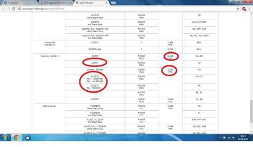

Hallo Gemeinde,
Nun hat es meinen Vectra nach 490 Tausend Km hingerafft......noch nichtmal mechanisch...
Eher Die Elektronik in Motor hat den Geist aufgeben....jedenfalls bin ich so Verrückt und lasse einen Neuen Motor Einbauen!
Ich habe auch noch ein Neues F40 Getriebe da.... jetzt stellte sich Heraus das Dieses Getriebe was ich habe wohl für den 1.9 er Diesel ist :-( !
Was ist denn der Unterschied zu den Getrieben? Dachte ein F40 ist ein F40 :-(
Kennt jemand einen guten Getriebeaufbereiter?
Oder kann Mann das Getriebe mit Umbau der Glocke evtl. Nutzen?

Der Getriebetyp ist zwar gleich, aber das Flanschbild zur Motoranbindung ist immer Motorspezifisch.
Die Achsübersetzung beim 1,9er ist etwas kürzer als beim 3l. Ein kompletter Umbau wäre aber möglich.
Soweit ich weiß, gibt es Unterschiede in der Übersetzung. Auf der Seite von Opel Infos findest du dazu einiges zu lesen.

Danke für die Antworten.....laut der Liste wenn ich das Richtig sehe ....ist die Übersetzung aber gleich oder?
Siehe foto....
Dann müsste es ja mit dem Umbau des Flansch getan sein.....oder liege ich falsch?
Nein ist sie nicht. Ich hab doch gesagt die Achsübersetzung ist beim Z19DTH kürzer.
Wenn Die Übersetzung kürzer ist gibt es aber auch wieder Probleme mit der gesamten Elektronik oder ? ( Abs ESP...usw)
Nein Gibt keine Probleme. Ich hatte bei meinem getunten Z19DTH Vectra auch auf die längere Achsübersetzung umgebaut.

@musikmatze172 schrieb am 19. August 2017 um 08:11:20 Uhr:
Nein.
In den Gehäuseteil sind die ganzen Lager. Man müsste wieder die Lagervorspannung richtig stellen.
Dies ist dann eher eine Aufgabe für einen Getriebespezialisten.

Aber die Übersetzung ist die selbe ?? Das neue was ich da habe hat den Alphacode WL,
Und ich bräuchte CX wenn ich das richtig sehe!
Da wäre für einen Getriebe Spezialisten der Umbau doch trotzdem schneller zu bewerkstelligen als eine Komplette Überholung oder?
