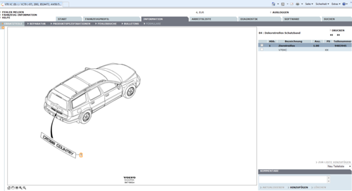

Also: Cross Country ist eine abziehbare Fixierfolie, welche einzelne Buchstaben auf dem Lack hinterlässt.
Gibts sogar bei Skandix, ist nur leider gerade ausverkauft. Einfach mal anrufen...

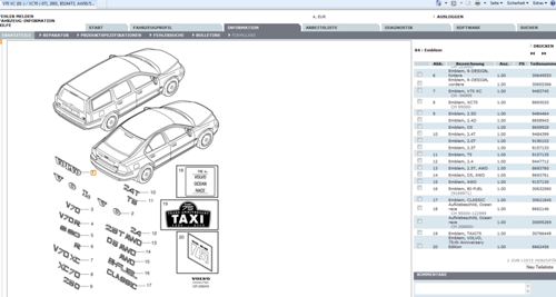

Anbei alle relevanten Bestellnummern (auch für die anderen Embleme) ;)
![](https://img.motor-talk.de/JxfdJmb31pv_l8Io.131.png)
![](https://img.motor-talk.de/JxfdJv71Jem1OCjI.131.png)
![](https://img.motor-talk.de/JxfdJmUjw7qJF5zX.131.png)
Danke für diesen Beitrag, werde es hier versuchen ...
VLG
Selbst wenn Skandix das Ding nicht organisieren kann, muss Dein :) das mit der genannten TN bestellen können. Preisorientierung hast Du ja ;)
