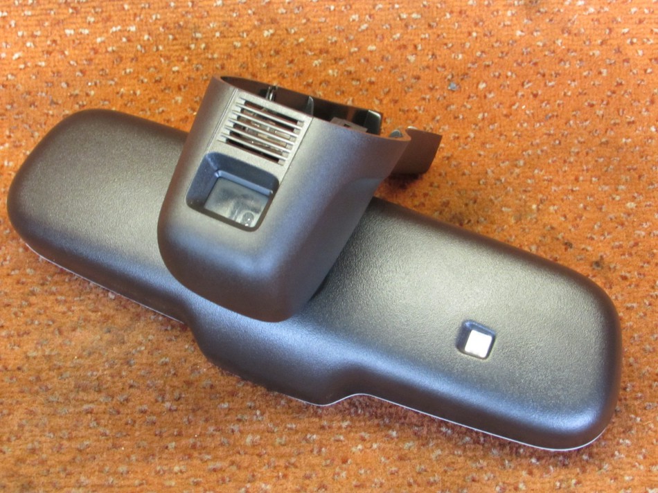

Auto Stellung gibt's wenn du regensensor hast Fernlichtassistent hast du nur wenn du das Symbol hast unten in der MFA Foto angehängt
Ach übrigens im Golf 7 gehen alle lichtassistenz Funktionen nur auf Auto Stellung
Kann man diesen Fernlichtassistenten (nicht DLA, da braucht man ja andere Scheinwerfer, soweit ich weiß!) bei "normalen" Licht&Sicht-Paket codieren, oder braucht man da zusätzliche Hardware (Kamera im Innenrückspiegel) die so nicht verbaut ist?
Dann brauchst du den innenspiegel mit der verbauten Kamera... ( Fla)
An was erkennt man diesen Innenspiegel?
Wenn du von aussen drauf guckst siehst du ein kleines Fenster drin.. Eine rote Led und eine grüne... So siehst es jedenfalls aus.. Sonst gibt einfach eben bei Google Fla innenspiegel ein ;-)
