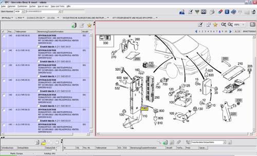

Hallo leute. Bin hier neu im forum. Probleme mit sam gerät habe ich auch / dauerlicht bremsleuchte rechts, auch wenn motor aus ist und zundschlüssel raus !!!/ . Gerät schon ausgelesen. muss neu bzw ersatz anbauen.
nächstes problem gerätenummer (n), sind eben 2. MB un HELLA.
mb nr - 0035450001
H nr - DK 00804720
wagen w211 270cdi bj 2003 limo.
kann mir jemand tip geben, welches gerät ich sonst verbauen kann.
Dazu brauchen wir die Fahrgestellnummer . Das Sam ist ja noch uralt .
