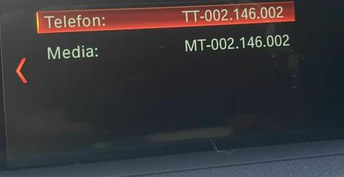

Ändern sich diese beiden Sachen auch automatisch mit (siehe Bild) bei Dienste aktualisieren im Menü des Fahrzeuges, oder geht das auch nur über den CD-Shop per USB Stick?
