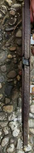

Nicht die Sensoren haben sich bei dir gemeldet, sondern das Verschleiss-Berechnungsmodell sagt dir, dass deine Bremsbeläge in 2500km runter sein sollten. Die Sensoren lösen erst bei ca. 1-2mm Restdicke der Bremsbeläge aus und dienen der Plausibilisierung der Berechnung.
In deinem Fall ist die Berechnung sehr ungenau weil entweder die Bremsbeläge gewechselt wurden beim letzten mal, ohne den Verschleiß zurückzusetzen, oder aber dein Vorbesitzer ist recht sportlich unterwegs gewesen und du nicht.
Die Frage erübrigt sich doch eh, wenn du dir die Dicke deiner Beläge anschaust. Die haben noch ca. 50% drauf, was meine Vermutung bestätigt, dass die Klötzer vermutlich getauscht wurde, ohne dass der Bremsbelagverschleißstatus zurückgesetzt wurde.
Also fahr einfach weiter bis die Rote Bremsleuchte kommt. Dann hat der Bremsbelagverschleißsensor angeschlagen.

Rote Bremsleuchte Leuchtet schon und fahre schon 2500km so!

50% hast nie, wenn der Sensor zuschlägt. Eher 30 und weniger. Auf Deinen Bildern sehe ich keine 50%.
Manchmal ist der Belag beim Sensor runter, der gegenüber noch gut (wenn die Bremse nicht richtig freigängig ist).
Lange Rede, kurzer Sinn, wird der Sensor ausgelöst, dann wird gewechselt und gut ist.

Wenn Deine Beläge an allen 4 Bremsen so aussehen, hat der Belagsensor definitiv nicht ausgelöst, dann hat sich nur die voreingestellte Laufleistung erledigt! Es sei denn, Du hast bei der letzten Bergabfahrt Dir Deine Bremsen ausgeglüht!
PS: Das hättest Du dann aber gerochen und am Knacken gehört!
