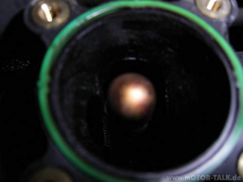

so sieht ein z14xe aus:
http://data.motor-talk.de/data/galleries/102104/143039/z14xe-bj-01.jpg
und so ein z14xep:
http://data.motor-talk.de/.../z14xep-mj-08-combo.jpg

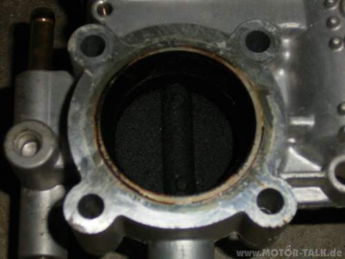

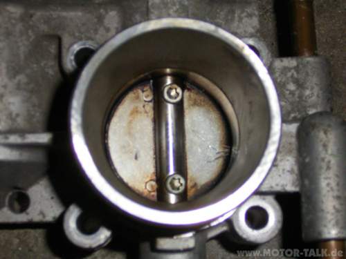

wurde deine dk auch ausgebaut zum reinigen und die bohrung geprüft?oder hat da jemand mitn schraubendreher drin rumgekratzt zum reinigen?ich denke mal das hauptproblem ist die dk und das pedal ist eine folgefehler.
[Von Motor-Talk aus dem Thema 'Steuergerät oder Drosselklappe defekt?' überführt.]
am 11. Juni 2011 um 0:21
Die DK wurde mit einer Flüssigkeiten mit einem Lappen gereinigt. Laut Bosch-Mensch, war sie ziemlich verdreckt. Aber ausgebaut oder dergleichen wurde sie nicht.
das beste ist immer ausbauen und gründlich reinigen,denn sonst kommt man an stellen nicht richtig ran.zudem wird bestimmt die bohrung verstopft sein,die muß frei sein und kann man aufbohren.
nach dem einbau einfach zündung einschalten und kurz warten bis es vorne klackert von der dk,das wars.der rest regelt sich nach kurzer zeit selber ein beim fahren.
ist recht einfach,kann man auch selber machen ;)

normalerweise ist an den meisten dk`s eine kleine bohrung drin,wenn man die in der hand hält sieht man die schon.die setzt sich mit der zeit zu und kann dann aufgebohrt werden werden mit 2,5mm.
haste sonst n fc mal ausgelesen?
edit: ob dein 1,2er die jetzt auch hat weiß so grad nicht, musst mal gucken.

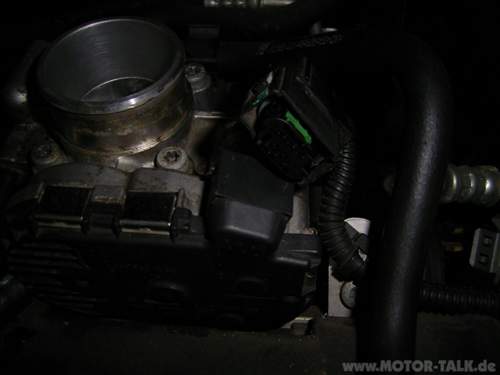

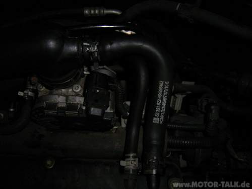

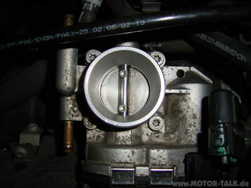

So ich bin es nochmal. Also habe gerade versucht diese Drosselklappe abzubauen.... aber leider geht sie nicht ab ! Hab hier im forum mal gesucht und es gibt ein Thread von 2009 wo es drin steht, das man die vier schrauben abmachen muss ! Ich habe bzw finde nur drei !  wo ist denn diese vierte ?
1.2TP
PS: so sieht der luftfilter aus... angeblich letzte Wartung November....:confused::mad:
Beim Corsa D steht im Wartungsplan
Luftfiltereinsatz ersetzen alle 4 Jahre / 60.000 km / das könnte doch beim C genau so sein.............
Da haben die nicht nachgeschaut und sich auf den 4 Jahresplan verlassen.........:rolleyes:
Die vier Schrauben sind im Rechteck angeordnet, also solltest du die vierte auch noch finden ;)
Der Filter ist wohl fertig :D
